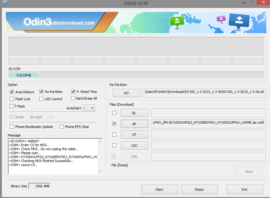

hier die Pit :), also nochmal die gesamte firmeware flashen, jedoch jetzt in Pit die file einfügen und repartition anticken;)
  • N7100_1-3-2015_1-3-36.zip
Also soll ich nun Odin starten, handy im downloadmodus anschließen, bei AP wie schon vorher die Firmware von Sammobile einfügen und bei PIT die Datei von dir einfügen und dann erst starten?
ja und der Hacken darf nur jetzt gesetzt sein, sonst nicht.
So sieht das dann nun aus?! Und nun auf Start. Dann mache ich einen neuen screenshot.
alles klar, let's go ;)
Ja leider wieder FAIL! (Oben links in dem Kasten in Rot) und folgender Log:
