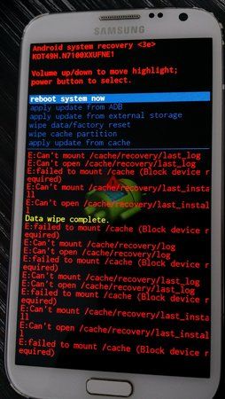

Hallo Gemeinde,
ich habe hier das Note 2 eines Freundes, welches nach dem letzten offiziellen Update nicht mehr bootet.
Nun habe ich versucht mit Odin 3.09 eine offizielle ROM drüber zu flashen. Factory Reset wurde vorher gemacht.
Bei dem Bild im Anhang sieht man die Fehlermeldungen, die beim Booten nach dem Flashen kommen.
Am Anfang dachte ich, daß da wohl die SD Karte fehlt. Aber auch mit nachgekaufter und eingelegter SD Karte kommt der Fehler beim Booten nach dem Flashen.
Soweit ich weiß ist das Handy nicht gerootet und lief zuvor mit einer Stock-Rom.
Welche Möglichkeiten habe ich noch ?

An einer fehlenden Speicherkarte liegt es ganz sicher nicht. So eine Meldung habe ich bisher aber noch nie gesehen. Irgendwo hängt es da beim Einspielen des CSC-Packages. Das geschieht üblicherweise anlässlich des ersten Neustarts nach dem Flashen; dabei wird das in der Cache- oder hidden-Partition zwischengespeicherte Package in die Systempartition eingespielt.
Kontrolliere doch mal, ob die von Dir genutzte Version der (Gesamt)Software auch ganz sicher zum Gerät passt (dessen Bezeichnung steht am Etikett unter dem Akku). Eventuell war vor dem Flashen auch noch ein älterer oder neuerer Bootloader am Gerät, oder eine andere Partitionierung vorhanden. Solche Dinge ändert Samsung leider gelegentlich bei neueren Versionen.
Die Software, die ich flashe nennt sich : N7100XXUFNE1_N7100DBTFNE1_N7100XXUFND3_HOME.tar.md5
Im Note 2 unter dem Akku steht: Model: GT-N7100
Der Flashvorgang selbst läuft reibungslos.
In den Bootloader(Vol+,Home,Power) komme ich leider nicht. Ich komme nur in den Downloadmodus. Von daher kann ich im Moment leider nicht sagen welche Bootloaderversion installiert ist.
So weit ich weiß, gibt's aber zumindest schon eine OE1 (also eine Version vom Mai 2015) fürs Note 2, wenngleich vielleicht nicht mit dem DBT-Branding, so aber zumindest mit deutsch als Dialogsprache (sofern die OS-Version mit einem X beginnt).
