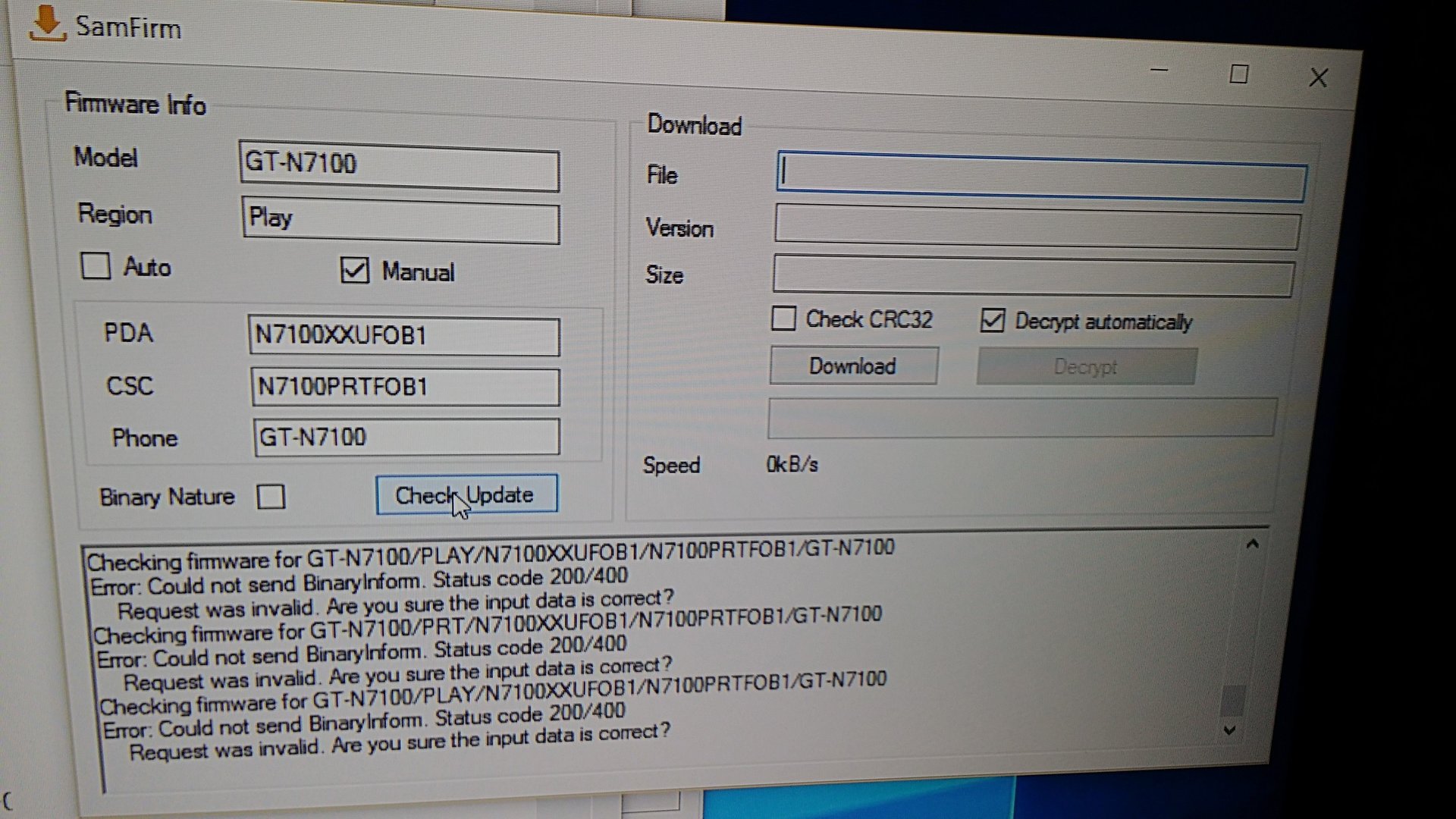

Es gibt dort eine spanische Version mit OE1. Ich habe versucht die Daten (PDA,CSC) manuell zu übernehmen und in SamFirm einzutragen. Leider spuckt SamFirm mir folgende Meldung aus: Error: Could not send BinaryInform. Status 200/400

Im Anhang ein Foto von SamFirm mit eingegebenen Daten der Polenversion. Evtl. gibt es da Fehler.

Du musst doch dort den (dreistelligen) CSC eingeben; also z.B. PRT statt Play.
Reaktionen: wotzefak80
Das habe ich auch schon probiert. Leider mit der gleichen Fehlermeldung.
Seltsam! :confused: Und das klappt bei allen dreien nicht?

Doch jetzt funktionierts. Nachdem man die Eingabe "Manuell" gemacht hat, muss man wohl wieder auf "Auto" klicken. Jetzt lädt er die "italy OE1" Version mit Vollgas.

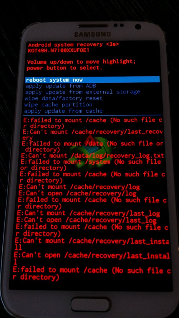

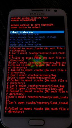

[doublepost=1446916442,1446912520][/doublepost]Nach dem Flashen der Italy OE1 kommt leider wieder die gleiche Fehlermeldung beim Booten. Foto im Anhang.
[doublepost=1446918357][/doublepost]Es scheint egal zu sein, was ich flashe. Es rattern beim anschließenden Booten immer die "E: cant mount... / E: cant open...." Meldungen von oben nach unten.
Ist E: ein Laufwerksbuchstabe ?

Da muss es irgendein Problem mit dem NAND-Flash(-Chip) oder dessen Partitionierung geben, denn wenn das Mounten der Cache-Partition nicht klappt, klappt natürlich alles weitere auch nicht mehr.
Ok, welche Möglichkeiten gibt es da noch außer ROMs zu flashen ? Bei Odin gibt es die Möglichkeit "Nand Erase all" anzuhaken. Würde das etwas bringen ?
Wenn da ein Chip kaputt ist, kann man das Handy natürlich wegschmeißen.

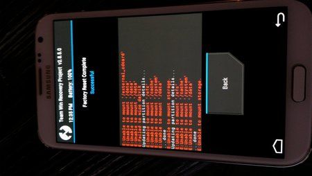

Ok, ich konnte TWRP v2.8.5.0 flashen. Das Handy bootet auch ins Recovery. Und nu ? :)
Versuch mal zu wipen und neu starten

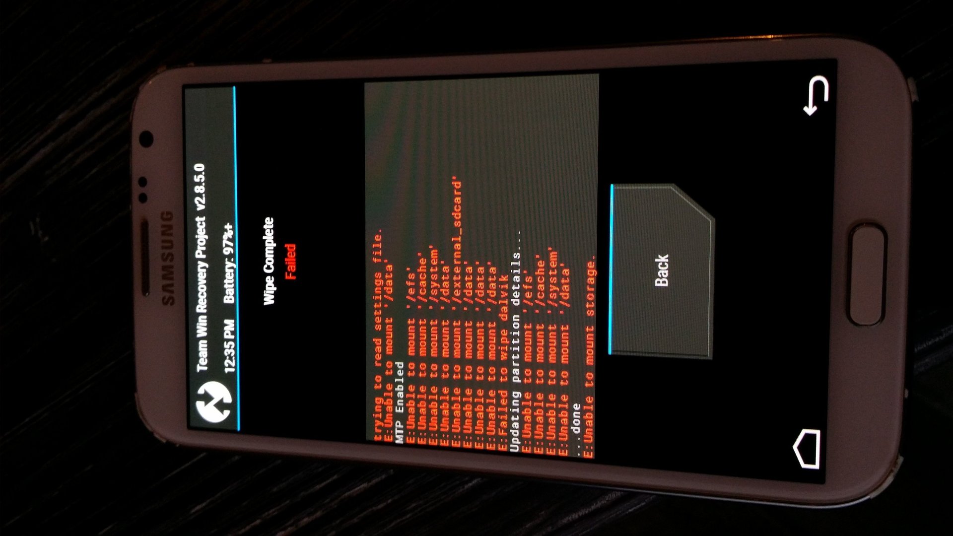

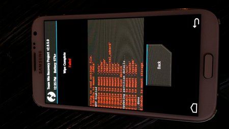

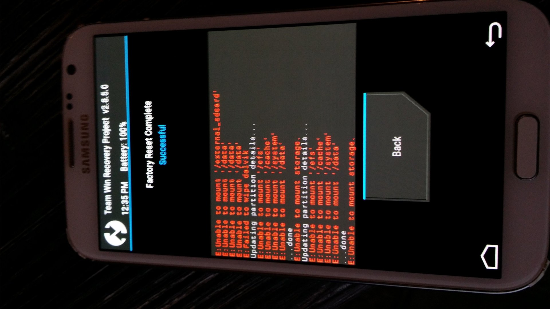

Im Anhang sieht man die Meldungen, die kommen, wenn ich einen Wipe unter TWRP durchführe.

Ok brigt nichs versuch mal hier
