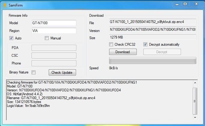

Ok, wenn das nicht funktioniert, solltest du mit odin eine stock rom flashen. Die letzte DBT ("brandingfreie" firmware) ist nicht mehr über SamFirm zu haben, da zu alt und wohl kein Update bereit steht. Du könntest aber auf die letzte aktuelle von o2 ausweichen.
Beachte bitte die Anleitung im SamFirm-Thread. Trage die Daten so ein, wie ich auf dem Screenshot. Nach erfolgreichem Download der Firmware, flashen via odin (in odin auto reboot deaktivieren) bitte in die recovery mit vol up + Homebutton + power-Knopf und führe dort einen factory reset durch. Das Telefon sollte dann wieder starten- Ich schaue später nochmal rein =)

Die Datei habe ich
Aber ich kriege keine Conntect zu Odin 3.10.7
Das ID-Com leuchtet nicht auf…
Und mit welche Button Lade ich die Stock Datei ein?
weil die datei:
GT-N7100_1_20150604142613_k2ifhm2o4g_fac.zip.enc4
Die .enc4 die lässt sich aus Odin nicht laden...
