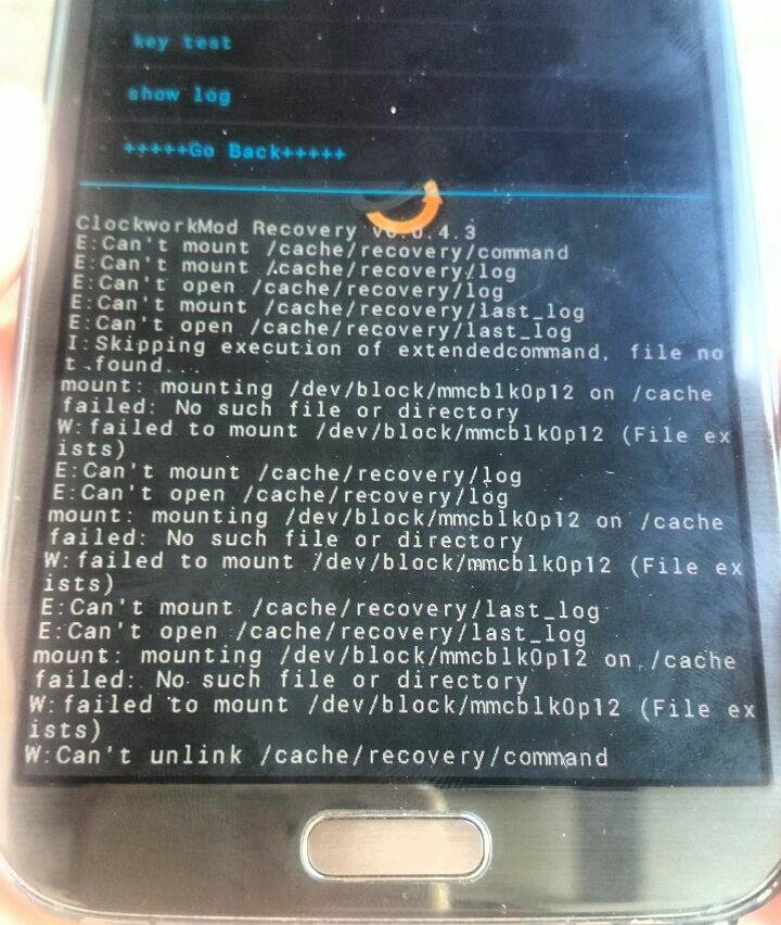

Auf dem Ding liefen CWM recovery und resurrection remix 5.6.9 (marshmallow), vor ca. einer Woche geflasht.
Recovery log:
Code:
mount: mounting /dev/block/mmcblk0p12 on /cache failed: no such file or directory
Ist mein eMMC futsch? Sudden death? Device name wird im Download mode noch richtig angezeigt.
Sollte ich das Teil mal mit pit/repartition flashen?

Flashversuch stock firmware ohne repartition:
Code:
<ID:0/003> Added!!
<OSM> Enter CS for MD5..
<OSM> Check MD5.. Do not unplug the cable..
<OSM> Please wait..
<OSM> N7100XXUFNE1_N7100DBTFNE1_N7100XXUFND3_HOME.tar.md5 is valid.
<OSM> Checking MD5 finished Sucessfully..
<OSM> Leave CS..
<ID:0/003> Odin v.3 engine (ID:3)..
<ID:0/003> File analysis..
<ID:0/003> SetupConnection..
<ID:0/003> Initialzation..
<ID:0/003> Get PIT for mapping..
<ID:0/003> Firmware update start..
<ID:0/003> sboot.bin
<ID:0/003> NAND Write Start!!
<ID:0/003> FAIL!
<OSM> All threads completed. (succeed 0 / failed 1)
