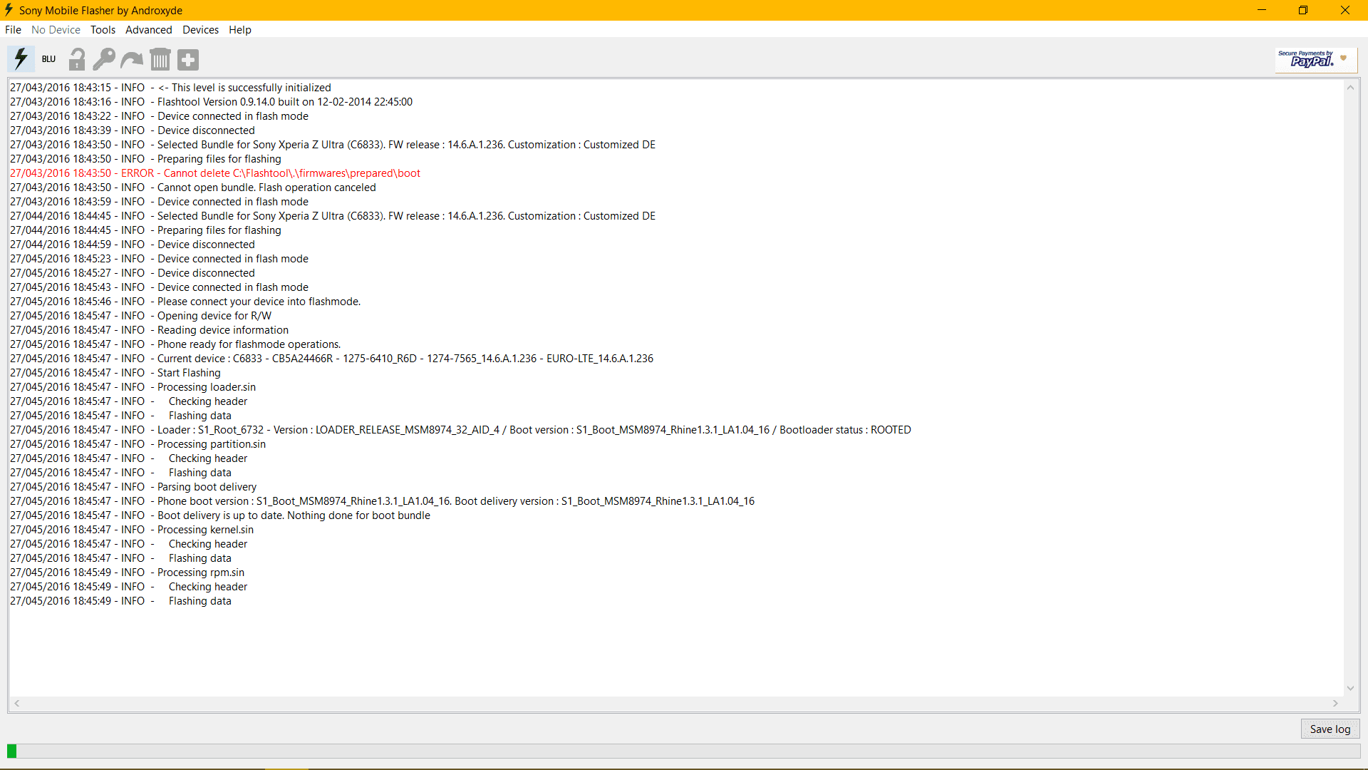

Hallo Peter,
habe dir einen Screenshot beigefügt.
Es flasht zwar, hängt aber seit Stunden fest:confused2::confused2::confused2:
Matthias
In deinem Screenshot lese ich Sony?
Jetzt weiß ich natürlich nicht, ob Screenshot oder Forum falsch ist ;).
Gib bitte Bescheid.
Gruß von hagex
