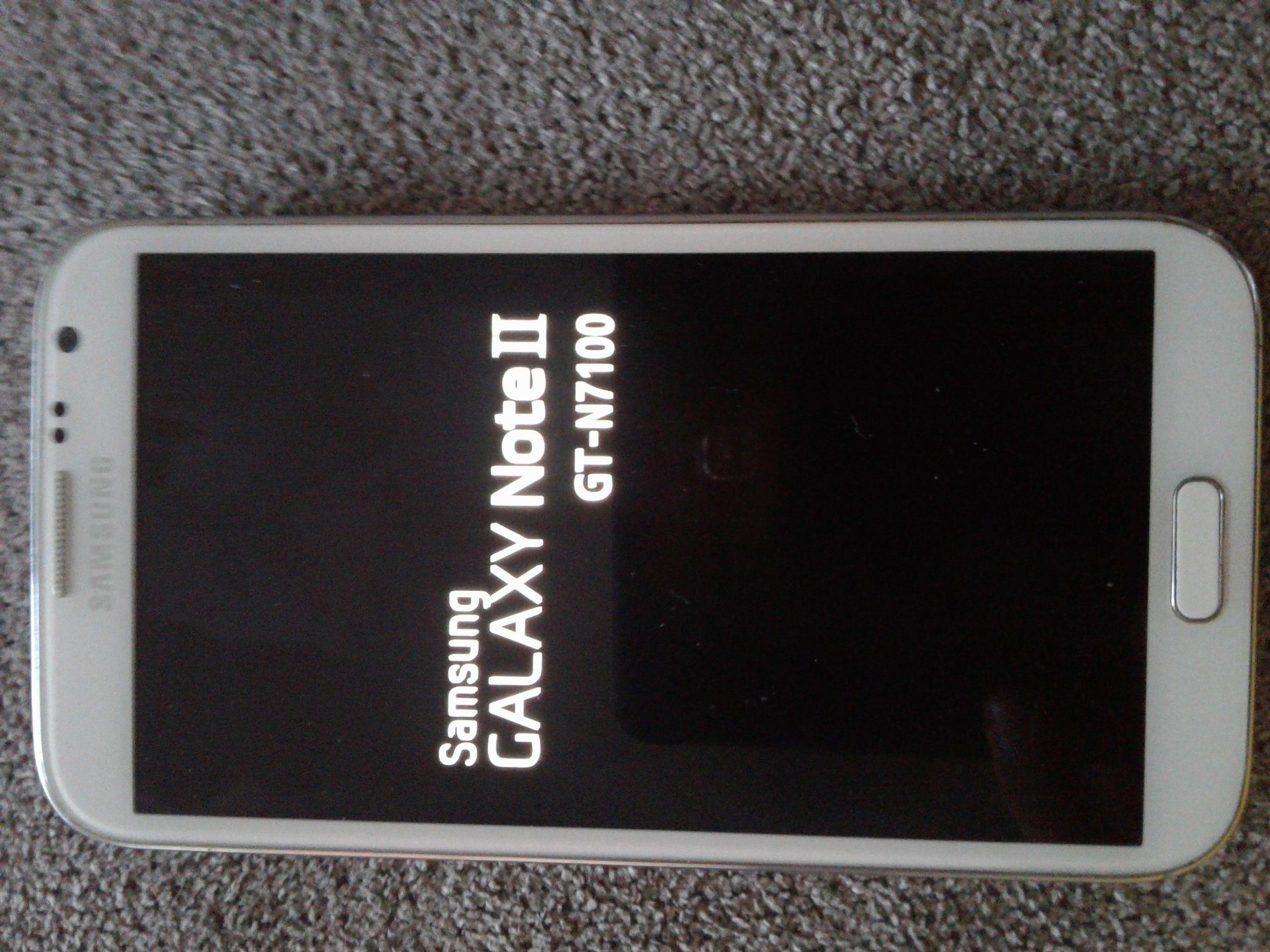

Mein Note fährt nicht mehr hoch und ich würde gerne meine Dateien vom internen Speicher auf meinen Laptop ziehen. Sämtliche Tipps im Netz bezüglich Re Boot bringt leider alles nichts. Bitte dringend um Hilfe.
Danke
Hallo, wie kam es denn dazu?
Kommst du noch ins recovery rein?
