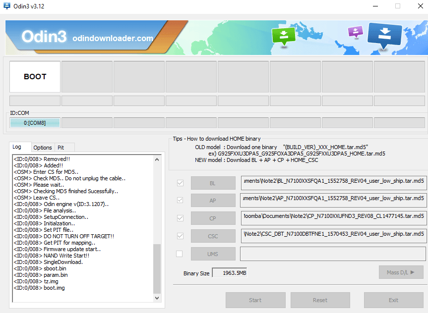

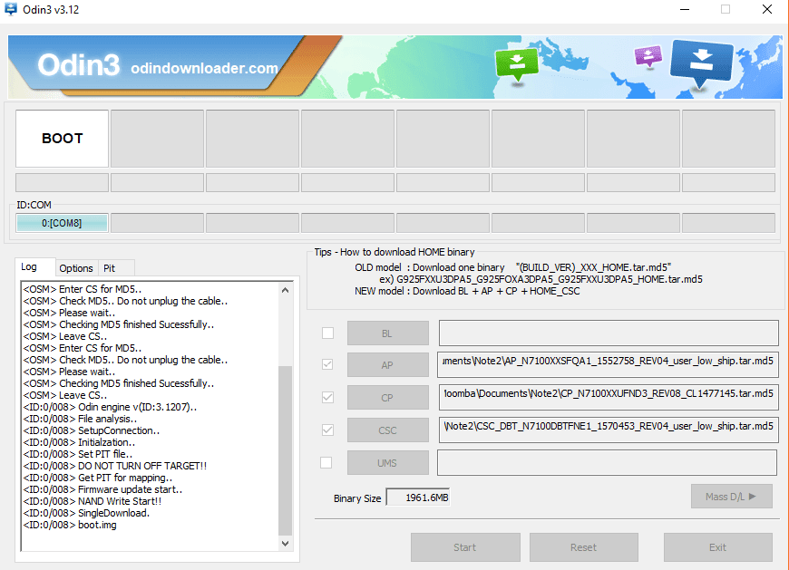

Ich glaub es klappt nicht.
er bleibt bei Boot.img seit über 20 min stehen.

Warum hast du die BL nicht mit geflasht? Ich würde nochmal neu starten.
Die ist beim ersten Download nicht dabei gewesen.
Hab jetzt bei ner anderen quelle geladen und bleibt immer noch bei Boot Hängen. (1h schon)

Ok schade, dann wird es sehr wahrscheinlich an der eMMC liegen, da kommst du dann per Software nicht mehr weiter :/.
Wenn du magst, kann ich dir den Chip mal neu programmieren.
Lg
