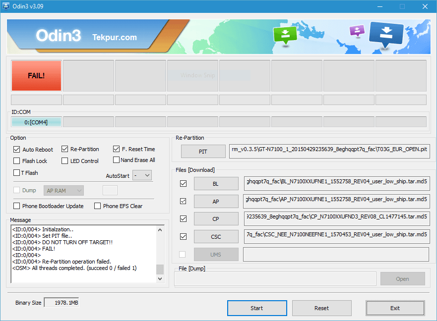

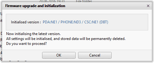

html6405 schrieb:
nimm einfach den Samfirm downloader
Danke für den Tip! Habe das früher schon einmal versucht, jedoch hat er keine DBT (DE unbranded) gefunden. Habe nun nach ausführlicher Recherche eine NEE (Nordic unbranded) genommen.
Vierteilige mit pit geflasht, und....
Code:
<ID:0/005> Odin v.3 engine (ID:5)..
<ID:0/005> File analysis..
<ID:0/005> SetupConnection..
<ID:0/005> Initialzation..
<ID:0/005> Set PIT file..
<ID:0/005> DO NOT TURN OFF TARGET!!
<ID:0/005> FAIL!
<ID:0/005>
<ID:0/005> Re-Partition operation failed.
<OSM> All threads completed. (succeed 0 / failed 1)
Was nun? Hardwaredefekt?
