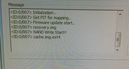

habe hier ein Note bei dem das flashen per ODIN mit failed abgebrochen ist. installert werden sollte die ne1.
komme weder in den download modus noch in das Recovery...
USB JIG hat auch nicht geholfen, leider weiß ich nicht welche Firmware zueltzt drauf war, da ich es nicht bootend erhalten habe.
Gibts noch irgendwelche Möglichkeiten?

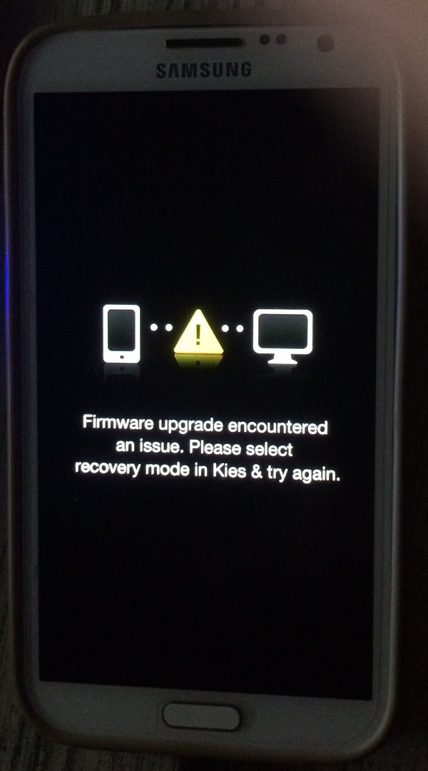

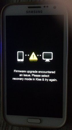

Beim Versuch mein Smartphone zu rooten ist etwas schief gelaufen und zwar blieb es mitten im Prozess hängen. Danach wurde nur die Fehlermeldung "Firmware upgrade encountered an issue. Please select recovery mode in Kies & try again." Nur ist das Problem das Kies mein Handy nicht erkennt (Odin schon) auch habe ich versucht erneut zu rooten...es bliebt erneut hängen. Auch wurde von mir ein gewisser Wiederherstellungscode verlangt nur leider weis ich nichts davon :/ Ich lade gerade eine Firmware von sammobile runter, wird das helfen? Was sollte ich nun am besten machen?
Danke im Voraus.

Dass die von Samsung zur Lösung solcher Probleme angebotenen Lösung natürlich Dummfug ist, sollte sich von selbst verstehen. Die beschaffst Dir also einfach die gewünschte Version der (Gesamt)Software und flashst diese per Odin aufs Gerät.
