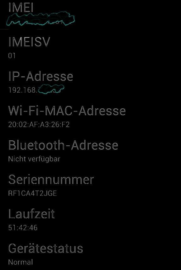

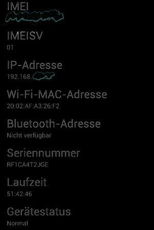

Ich habe ein Note 2 privat gekauft und es hat Original Firmware drauf. Es verbindet sich jedoch nicht mit Kies...auch im USB Debugging Modus wird das Gerät nicht being Kies erkannt. ausserdem kommen 0 Updates OTA rein...
Wie erkenne ich , ob das Gerät gerootet ist oder war? Hier der Screen Shot:
aus Unterfranken via GT N7100
Moin schaue bzw. klicke bitte in den Button Status und mache von dort ein screenshot bitte.
So sieht mal alles „original„ aus also ungerootet!
Ob es mal gerootet war da wird's schwierig kann man nicht100% sagen außer der Vorbesitzer hat Spuren hinterlassen.
Und woher erkennst du das? Am Gerätestatus "normal" oder wie ?:confused:
Sollte die Firmware sein was drauf ist ! Beim Kernel bin ich nicht sicher ob das schon Linux 3.0.31 war !?
https://www.android-hilfe.de/showthread.php?t=375517
Warum du jedoch keine Ota oder Kies Updates erhählst kann ich dir nicht sagen , aktuelle ist die DBT DEM6 Firmware.
Gerätestatus normal irritiert mich ein wenig sollte da nicht Offiziall stehen !? Was steht im Download Modus?

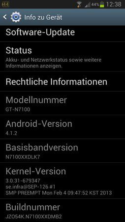

Also noch mal von vorn und ausführlich:
Hallo Gemeinde,
hier der Screenshot meiner aktuellen Version eines ungebrandeten GT-N7100.
1) ist das die neuste reguläre Version von Samsung, denn
2) ich bekomme seit Monaten weder mit KIES noch OTA Updates drauf.
3) das Note2 wird von KIES nicht mal erkannt,
4)ich hatte es mal gerooted, dann aber wieder Zähler zurück gesetzt und unrooted (Cyanogen und S-Pen Features lief nicht so gut,daher der damalige Rückzieher)
5) woran erkenne ich,ob das Gerät doch noch gerooted ist?
Ich will nix als die neueste Software drauf... :banghead::banghead:
Bitte helft mir... oder sendet mir entspr. links... Danke
euer Goldbacher :o
shot:
GT-I9505 / GT-N7100
& GT-N8020 derzeit parallel.
Gruß aus Aschaffenburg :)

1 nein hab ich aber schon mal geschrieben :D Link findest die neueste Deutsche Firmware mit Link zu Sammobile zum Downloaden für Odin
2 kann ich so nicht beantworten kann viele Ursachen haben!
Richtige Treiber installiert , eventuell ein nicht DE Gerät usw...
3 siehe 2 gibt genug Threads auf Ah zum Thema Kies
4 Ok beim flash mit Odin bleibt der Counter auf 0

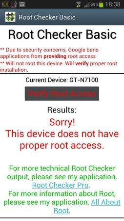

5 gibt genug Root checker im Store :rolleyes:
https://www.android-hilfe.de/showthread.php?t=436713

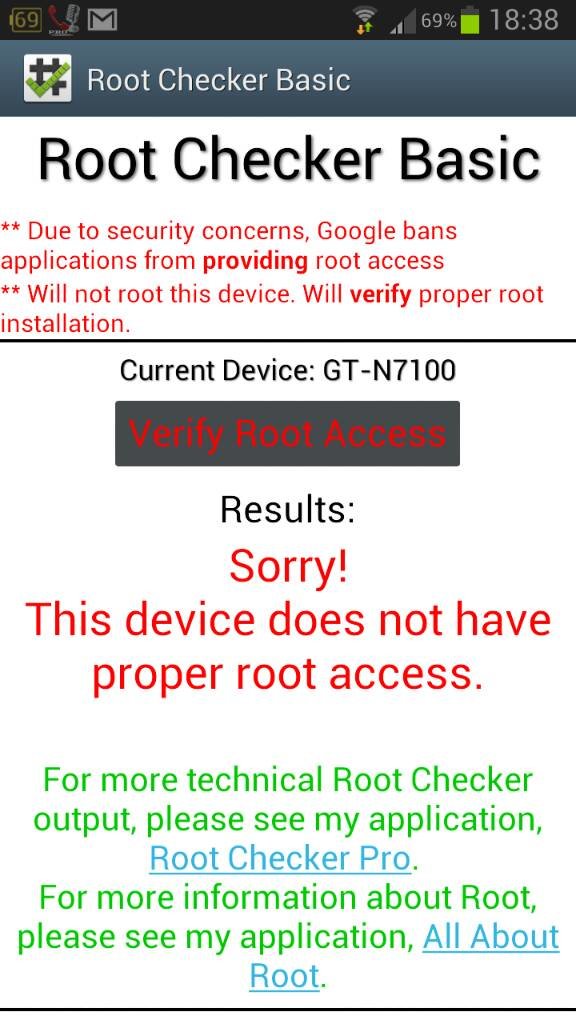

Gerät ohne Branding in Deutschland bei MM gekauft.
treiber immer wieder installiert.das Notebook sieht dass es ein GT-N7100 ist. Kies erkennt nicht dass was angeschlossen ist. OTA totale Funkstille "die neuesten Updates sind bereits installiert".
rootchecker sagt es ist nicht gerooted
