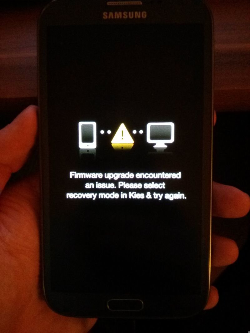

jetzt ist es soweit, odin hats geschafft das nix mehr geht es ist gefailed und nun steht das aufm note 2...
und egal welchen griff ich mache weder downloadmode noch recovery lassen sich starten das erste was kommt und bleibt ist das was man aufm screenshot sieht

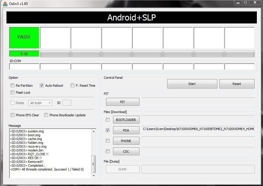

So ausgeschlafen und neu ans werk. Ich habe sämtliche anleitungen befolgt. Note2 im download mode gestartet, odin als admin gestartet und alles ok, handy bootet neu und hängt nach wie vor im bootloop beim samsunglogo.
Nun fällt mir auch nix mehr ein! ERS restore, aber wenn keines vorhanden? Eine 3 teilige flashen und hoffen, eventuell noch. Suche den Thread ab nach der 3teiligen von DirtyKlot. Im Fall vor Deinem, dort hat es zwar nicht geholfen, nur das Restoren der EFS Partition, aber vielleicht grade bei Deinem Patienten. Wenn das nichzs hilft und Dein Freund auch keine Sicherung der EFS auf dem Pc hat, gibt nur mehr die Möglichkeit, es einzuschicken.

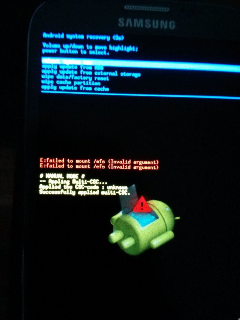

also es gibt von nichts ein backup auf dem pc. ich hab auf der sd-card im cwm ordner 2 efs backups gefunden je ~20,5mb groß als .img datei. kann ich damit irgendwas reparieren? zudem hab ich die meldungen im stock-recovery:
E: failed to mount /efs (invalid argument)
#Manual Mode#
-- AppliengMutli-CSC...
Applied the CSC-code: unknown
Successfully applied multi-CSC.
Die Meldung sagt Alles! EFS zerschossen! Flash eine Datei nach der Anderen. Anderen nur wenn 1ste nicht hinhaut!:D Mehr kann man nicht kaputtmachen!
