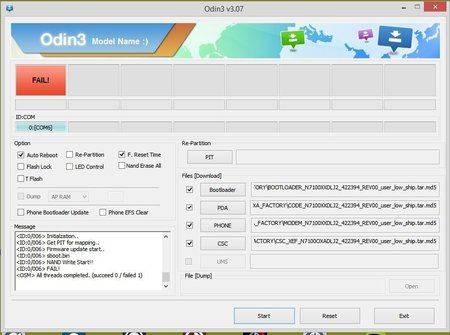

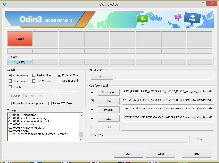

Also das ist komisch. Sowohl mit also auch ohne Pit kommt nen fail after Nand write.
Habe dann versucht noch mal die einteilige zu flashen und das geht aber halt wieder mit bootloop.
ne Idee was der Fehler sein könnte ?
Soll bzw kann ich mal ohne Bootloader versuchen ?
Hier ein screenshot
Hmja, du kannst es auch mal ohne Bootloader probieren, da sollte nichts passieren.

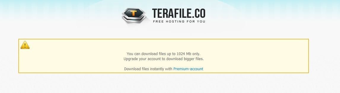

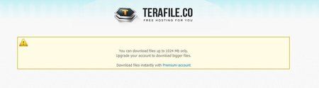

Problem bei der firmware ist Downloadlimit bei Terra ( ist neu für mich )
siehe Screenshot
und das Advanced Tool für V3 ist down wegen Hotfilelink :(
