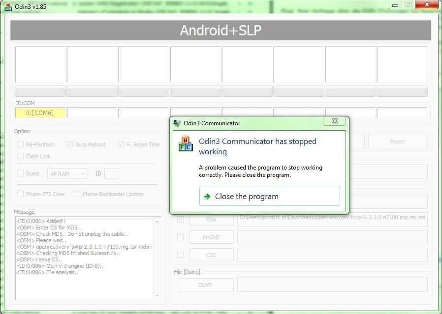

Nun dachte ich mir heute morgen: Ach du kannst ja auch noch den AGNI Kernel 4.3.9 flashen. Gesagt getan. Handy in den Recovery Modus (PhilZ 6.48.4) gebracht, zip Datei ausgewählr und gestartet. Handy ging in den Reboot und nun in einem Loop. Samsung Galaxy N7100 erscheind, gefolgt von den sichtbaren unteren Tasten des Recovery. Und wieder zurück.
Wollte nun per Odin den Revory neu flashen, aber Odin gibt mir eine Fehlermeldung aus: (Siehe hochgeladennen Screenshot.
Ich weiß nicht mehr weiter. :confused2:
Kann mir eventuell einer helfen?
Vielen Dank im Voraus.
Gruß Finrok

versuch mal eine neuere Version von Odin.
Lg
Der ursprüngliche Beitrag von 14:29 Uhr wurde um 14:30 Uhr ergänzt:
du müsstest außerdem einen kompatiblen Kernel oder Die Stock flashen.
Meinst du mit Stock die Stockfirmware?
Ja außer du willst bei deinem customrom bleiben, dann natürlich nicht;)
Ich misch' mich auch gleich wieder raus: Es klingt nach dem falschen Kernel, nämlich den für TW-Roms als Ursache für die Misere.
