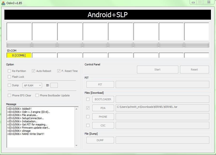

HAbe ja diesen genommen:
PSN_pureCM_12_ANYROM-AROMA-v4.3.9_N7100_OC.zip
HAbe diesen in .tar abgeändert, damit Odin diesen auch flashen kann.
Odin zeigt mir folgende Meldung seit ca. 5 min.
<ID:0/006> Added!!
<ID:0/006> Odin v.3 engine (ID:6)..
<ID:0/006> File analysis..
<ID:0/006> SetupConnection..
<ID:0/006> Initialzation..
<ID:0/006> Get PIT for mapping..
<ID:0/006> Firmware update start..
<ID:0/006> PK
<ID:0/006> NAND Write Start!!
oh gott nein was machst du, warte ich lade dir einen flashbaren kernel hoch
Der ursprüngliche Beitrag von 15:31 Uhr wurde um 15:32 Uhr ergänzt:
Diese Kernels sind aus dem Recovery zu installieren, darin ist ein installationsscript und noch mehr enthalten.....
oO autsch, das hat wohl keiner als Ursache vermutet.
Das ist normalerweise ne Zip, die sich im Recovery nach Auswahl von Optionen in Aroma zusammenfügt und kein boot.img zum Flash in Odin, siehe oben

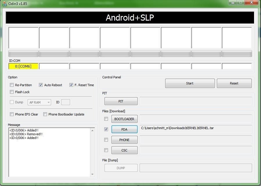

Kurze Frage bevor ich nochmal was falsch mache: so korrekt?
ja genau, wenn es jetzt nicht läuft hab ich schon einen Plan B, ich uploade dir die Datei sofort nach deiner Rückmeldung :)

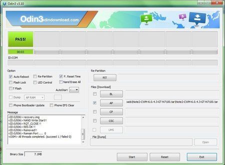

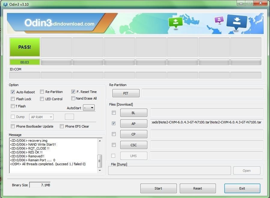

Das cwm läuft bei mir super mit dem Kernel, wenn du damit reinbooten könntest, wäre es möglich deinen Kernel und Recovery zu flashen, dann könnte auch schon Ruh sein, wenn das auch nicht geht empfehle ich ebenfalls die Stock.
  • Note2-CWM-6.0.4.3-GT-N7100.tar.zip
Da muss ich mir erst mal die Stockfirmware und das Recovery downloaden. Bin zur Zeit auf der Arbeit.
WAs ist denn, wenn mann nur ein neues Recovery versucht zu flashen?
Der ursprüngliche Beitrag von 16:02 Uhr wurde um 16:03 Uhr ergänzt:
Und wie sähe dieser Umweg aus?
Der ursprüngliche Beitrag von 16:03 Uhr wurde um 16:05 Uhr ergänzt:
Auch wieder unter AP einpflegen?
jap auch ap ;)
So flash gelaufen.
Aber trotzdem Loop.:mad:
