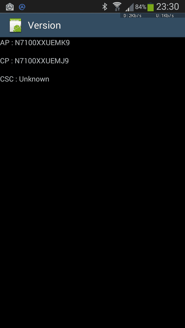

So, hab noch etwas nachgeforscht.
Ab und an stürzt bei mir der wifi-treiber ab, laut logcat.
Evtl. hab ich eine Fehlerursache gefunden, hab keinen CSC.
Komisch.
