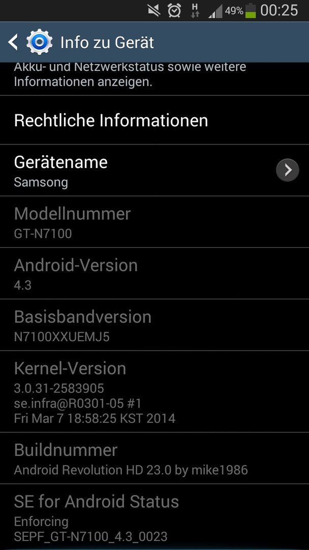

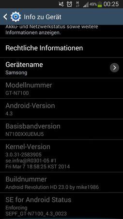

Ahoi!
Ihr müsst mir mal aus der Patsche helfen ;)
An meinem Note2 funktioniert WLAN (und Bluetooth) nicht, im Sinne von "es lässt sich nicht einschalten". Schalter bleibt grau.
Aufgefallen ist mir, dass nach dem Booten und Entsperren des Lock-Screens zu erkennen ist, dass Bluetooth sich zu aktivieren versucht, aber dann wieder auf "Grau" zurückspringt.
Dieser Umstand ergab sich plötzlich. Nach einem Factory Reset funktionierte es anfänglich noch, bis es nach kurzer Zeit nicht mehr einzuschalten ging.
Ich habe es nicht geschafft, es mit den hier aufgezeigten Wegen wieder gangbar zu machen.
Ich verwende Android Revolution 23 https://www.android-hilfe.de/forum/...oblematik-samsung-4-3er-firmwares.501351.html . Den dort angegebenen Wifi_Fix habe ich ausgeführt.
Insgesamt bin ich mit den ganzen Modems, Bootloader und Modemfixes , Bandversionen, MJ5 und MJ2´s mittlerweile etwas durcheinander geraten.
Falls ihr weitere Angaben benötigt, sagt mir bitte Bescheid, ich werde dann umgehend die Info´s bereitstellen. Ich habe ausserdem ein Screenshot angehängt "Info zu Gerät". Ich hoffe er hilft.
Für ein funktionierendes WLAN würde ich Knox beinahe in Kauf nehmen ;)
Vielen Dank im vorraus, Grüße
j4cK :confused2:

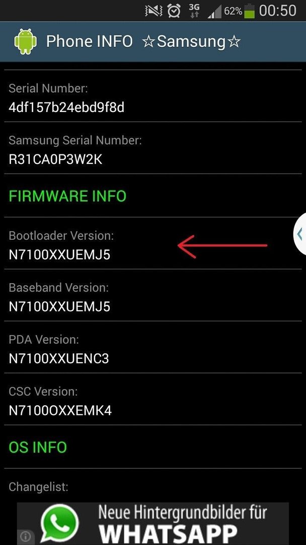

Hi,
habe jetzt den MJ5 Bootloader geflashed, leider keine Besserrung...
gibts sonst noch andere Lösungsansätze ?
Vielen Dank nochmal/schonmal
Greetz
