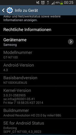

Ihr müsst mir mal aus der Patsche helfen ;)
An meinem Note2 funktioniert WLAN (und Bluetooth) nicht, im Sinne von "es lässt sich nicht einschalten". Schalter bleibt grau.
Aufgefallen ist mir, dass nach dem Booten und Entsperren des Lock-Screens zu erkennen ist, dass Bluetooth sich zu aktivieren versucht, aber dann wieder auf "Grau" zurückspringt.
Dieser Umstand ergab sich plötzlich. Nach einem Factory Reset funktionierte es anfänglich noch, bis es nach kurzer Zeit nicht mehr einzuschalten ging.
Ich habe es nicht geschafft, es mit den hier https://www.android-hilfe.de/forum/...3er-firmwares.501351-page-8.html#post-7553759 aufgezeigten Wegen wieder gangbar zu machen.
Ich habe ausserdem kräftig gegooglt und auch die Foren Suchfunktion verwendet. Zahlreiche Beiträge gelesen und viel ausprobiert.
Ich verwende Android Revolution 23 [INFO]Bootloader-Problematik Samsung 4.3er Firmwares . Den dort angegebenen Wifi_Fix habe ich ausgeführt.
Insgesamt bin ich mit den ganzen Modems, Bootloader und Modemfixes , Bandversionen, MJ5 und MJ2´s mittlerweile etwas durcheinander geraten.
Falls ihr weitere Angaben benötigt, sagt mir bitte Bescheid, ich werde dann umgehend die Info´s bereitstellen. Ich habe ausserdem ein Screenshot angehängt "Info zu Gerät". Ich hoffe er hilft.
Für ein funktionierendes WLAN würde ich Knox beinahe in Kauf nehmen ;)
Vielen Dank im vorraus, Grüße
j4cK :confused2:

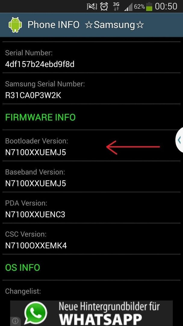

Welchen Bootloader hast denn jetzt genau drauf?
Das kannst mit dieser App herausfinden:
https://play.google.com/store/apps/details?id=org.vndnguyen.phoneinfo
Fromfuture hatte dir im Bootloader Thread doch schon den Tipp gegeben, den MJ5 Bootloader zu flashen! Ich denke auch das wird dein Problem sein!
Aber jetzt schau mit der App phone Info erstmal welchen Bootloader du derzeit drauf hast
Hi.
Zunächst mal danke, hab´ nachgeschaut. Jetzt den MJ5 geflashed, keine Besserung.
Was könnte man noch anstellen, um das zu bewerkstelligen ?
Greetz..

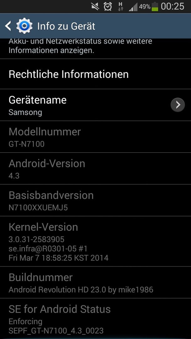

Ok! Welche Rom hattest denn drauf, bzw. was hast gemacht als du gemerkt hast, dass es nicht mehr funktioniert?
Der ursprüngliche Beitrag von 01:02 Uhr wurde um 01:15 Uhr ergänzt:
Also ich hab grad deinen Screenshot aus dem Startpost noch angeschaut. Demnach hast du die android Revolution HD 23 Rom drauf.
Aber beim Basisband steht bei dir MJ5?!?!
Laut XDA Seite basiert aber auf der NC2!
Hast du evtl ein zu altes Modem drauf? Hast die Rom richtig geflasht? (Full wipe)

Hi Logel,
nichts geht mehr ...
Flashn mit Odin failt, man kommt nicht mehr ins Recovery (Logo mit Zwei PC´s, dazwischen ein Ausrufezeichen auf gelbem Grund, aufforderung Kies recovery mode zu verwenden (was allerdings nicht funktioniert da das Gerät von Kies nicht erkannt wird)) und nur in den Download Mode kann man noch starten.
Verwenden wollte ich diese N7100XXDLL4 und diese DBT-N7100XXUEMK9 Firmware ...
So, Nerven am Ende, meine Kräfte auch...
mach ich mal in´s Bett ...
Ist da noch was zu retten ? Oder Mülltonne ?
Greetings...
Der ursprüngliche Beitrag 14.05.2014 von 23:47 Uhr wurde 15.05.2014 um 00:18 Uhr ergänzt:
Update:
N7100XXALIH_N7100DBTALIB_N7100XXALIH_HOME.tar.md5 geflasht , Bootloop, Recovery, CashWipe, gerät startet wieder, ...
kein Wlan ...
oh Verzweiflung Verzweiflung ... und doch ein kleiner Hoffnungsschimmer !
