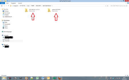

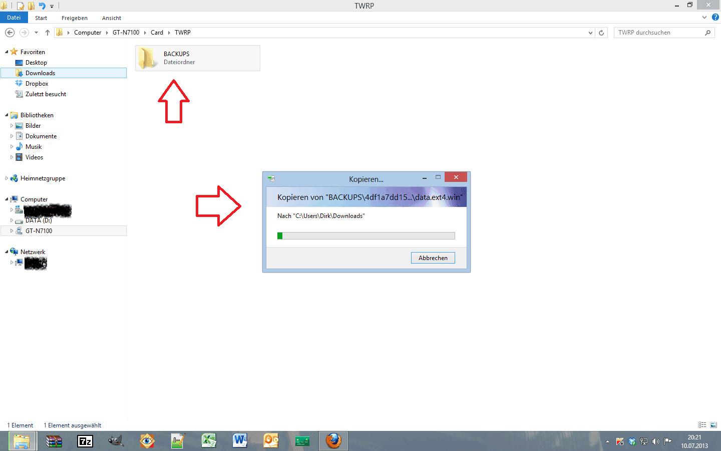

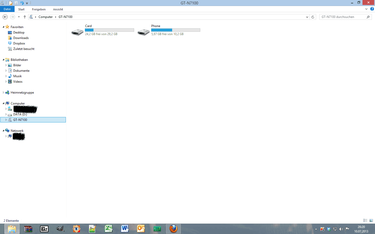

ds1508 schrieb:
Also ich mach nun noch mal ein Backup, ohne Kompression, Verschlüsselung und ohne MD5. Mal sehen was dann ist.
Also kopieren von intern sd auf PC geht nicht, bzw. werden nur 2 Files übertragen nämlich die emmc.win und emmc.win.5 und alles andere lässt er nicht zu. Ich versuche gerade mal auf externesd zu backuppen und auch von intern nach extern zu kopieren und probiere es nochmal ansonsten schreibe ich dem DEV mal ne PN ob da wegen der Verschlüsselung was gesperrt wird wegen den Datendiebstahl...das ist ja neu bei 2.6.0.0 aber finde auch nichts wo man den PIN setzen kann.
Aber das Backup ist jedenfalls nicht defekt das habe ich gecheckt. Es lässt sich nur nicht Kopieren als Sicherung für den PC.
Also von externsd geht es einwandfrei.
Hast du eine externesd macht TWRP bei einem Backup einmal auf internSD und einmal auf externSD das Backup.
Und du kannst dann das Backup komplett im Ordner oder einzeln auf deinen PC kopieren.
Hast du keine externeSD hast du dein Backup auf der internSD und die ist nicht kopierbar!
Ok, danke. Habe es grade versucht. Hast Recht. Von extSdCard/TWRP kann man es kopieren. Nur vom internen Speicher nicht.
Naja, wird dann vlt. ein Feature und kein Bug sein. Mir reicht das so. Hoffe bloß, dass das Backup auch in Ordnung ist, wenn ich es denn wirklich mal brauchen sollte. :o

Test und Fazit TWRP 2.6.0.1
Backup geht nicht mehr parallel auf externSD wenn du auf internSD backupst!
Backup geht nach Anweisung im TWRP auf intern oder auf externSD
Backup geht nicht auf PC zu kopieren wenn Backup auf der internSD liegt
Backup geht nicht am PC von internSD zu externSD zu kopieren
Backup einzelnd auf externSD geht auf PC zu kopieren
Das heisst man muss 2 Backup machen oder direkt auf externSD das Backup machen, dann kann man es direkt von externSD auf den PC schieben und natürlich auch von externSD restoren! Mir ist es wichtig das Backup auch als Sicherung auf den PC zu haben um evtl. mir mal ein File raus zu kopieren.
Ansonsten geht alles und Backup ist vollständig mit 2,64GB!
