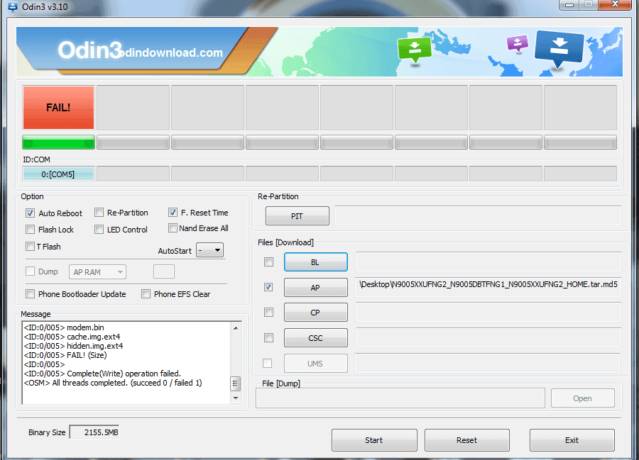

habe zurzeit Android 5.0 auf meinem Handy, da dieser sehr viele Fehler hatte wollte ich wieder auf Kit Kat zurück und habe mir diese dann heruntergerladen und via odin versucht zu flashen.
Bin der Anweisung gefolgt, habe bei AP die md5 datei ausgewählt "N9005XXUFNG2_N9005DBTFNG1_N9005XXUFNG2_HOME.tar.md5"
Es schien alles zu funktionieren, ganz am Ende des Flashvorgangs dann kam ne Fehlermeldung "Failed" -,-
Was soll ich tun?!
Ist das Handy gerootet?
Reaktivirungssperre NICHT angehakt?
Sonst flash doch einfach über Recovery, brauchst dafür nur ne Zipfile!
siehe Fehlermeldung
nein war vorher die Originale Android 5.0 Lollipop drauf (hatte ich geflasht gehabt), kein Root.
Vorher hatte ich diese Version: N9005XXUGBOA5_N9005XEOGBOA4_N9005XXUGBOA1_HOME.tar
Danach habe ich mit Odin diese geflasht:

USB-debugging ist angehakt?

Flash mal bitte die N9005XXUGNG1 ,das geht 100%.
Reaktionen: waikiki
Joa, kann sonst auch kein Fehler erkennen, is wohl die Datei!
Reaktionen: waikiki
Werde ich mal machen, danke erstmal :)
Da isser wieder ;)
waikiki .. hast Du mit PIT geflasht??
Also ich bin mit der .... NI4 zurück gekommen.
Ich häng Dir hier mal die PIT Datei als ZIP ran.
Entpacken und bei Odin einfügen.
Haken setzten brauchst nicht, macht Odin selbstständig.
  • PIT-DBT-NG2.zip
Reaktionen: waikiki
