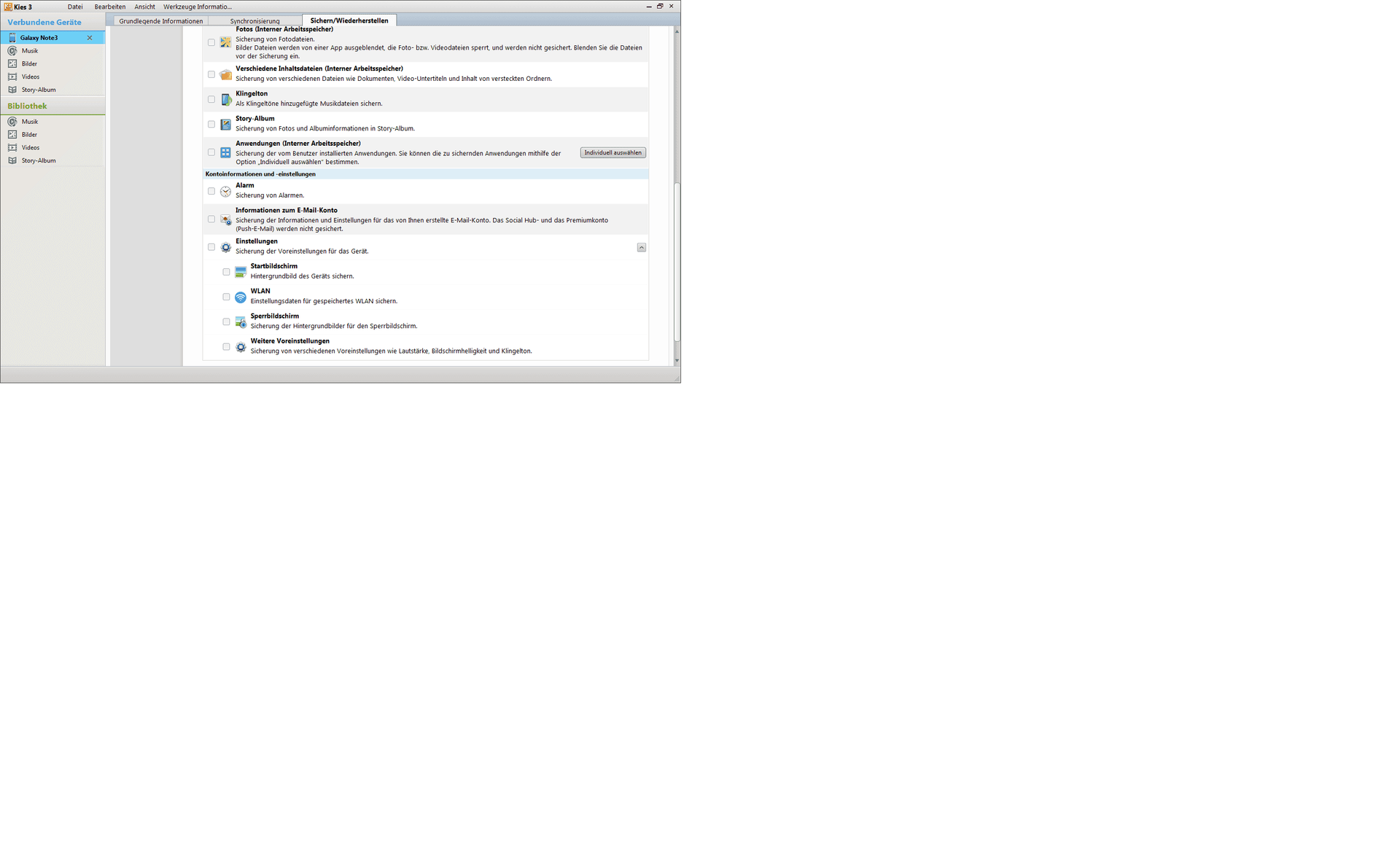

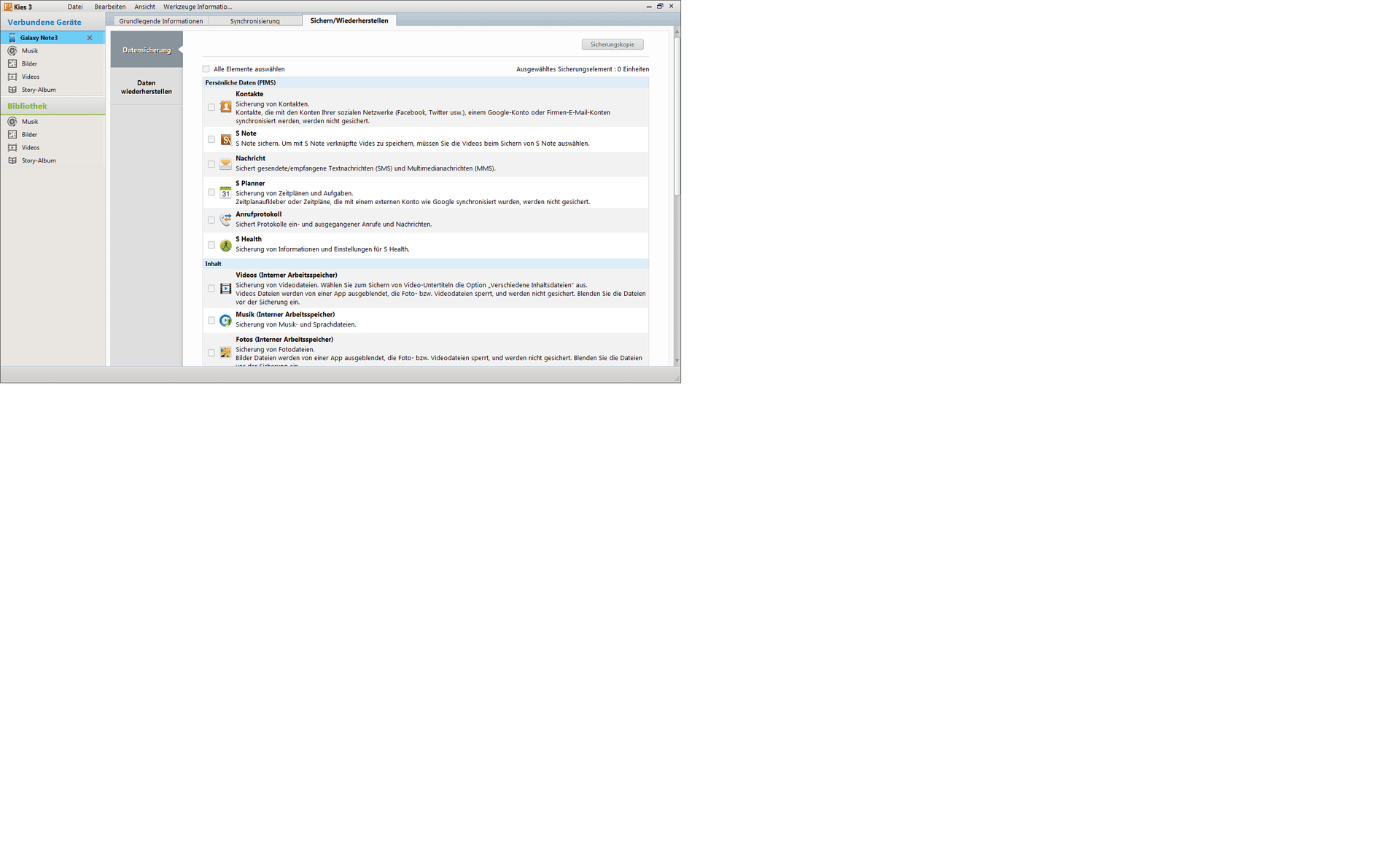

Vielleicht nicht mit. der neusten Version?
Doch. Da bin ich mir sicher
Gesendet von meinem SM-N9005 mit der Android-Hilfe.de App
