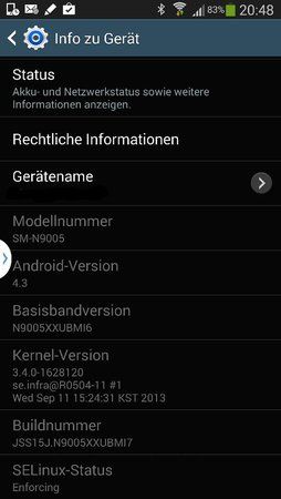

Hallo Zusammen habe einen Note 3 gekauft. Dieser hat noch die 4.3 darauf wie finde raus ob ich ohne Knox O-1 zu setzen rooten Kann ? uploadfromtaptalk1391111899987.jpg
Dies ist ein Screenshot.

Ist das die Buildnummer MI7 oder MJ7 ?
Erkenne es nicht richtig

hanny1979 schrieb:
wie finde raus ob ich ohne Knox O-1 zu setzen rooten Kann?
Mit dieser Android Version kannst du rooten ohne den Knox Flag auf 0x1 zu setzen! Das was du da drauf hast ist Steinalt. Am besten mit der MJ7 eine UVRDLV erstellen und drauf flashen. Vorher aber zur Sicherheit nen Fullwipe machen...
Und zum Abschluss nicht vergessen das Kamara + Wlan Fix drüber zu bügeln.
Wenn du irgendwelche Files brauchst schick mir ne PN
LG. und viel Spaß mit Root
Freeddi schrieb:
Ich glaube bis zu MJ7 war es noch möglich und dann nicht mehr. Oder war es bis zu MK2. Bin mir nicht mehr sicher
Nein nur mit MI7 und MJ1 Bootloader. Alles Bootloader danach (MJ3 und MJ7 und ...) lösen Knox 0x1 aus.
@ Freddi
Buildhummer endet mit Mi7
