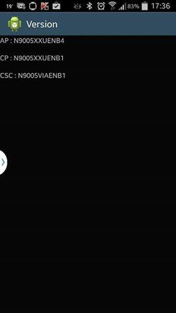

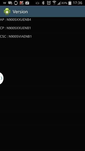

Hallo, nun mal wieder ich, ich grübel schon seit einem Jahr über einen erfolgreichen Umstieg meines O2MyHandy Galaxy Note 3 nach (VIA Channel!), hatte es damas (vor der Pit File entdeckung) einmal wenig erfolgreich getestet was gehörlich in die Hose ging, und mit einer langen Nacht und viel Sucherei nach der damaligen VIA Software endete.
Nun meine Frage zum Stand der "erfolgreichen" Dinge nachgefragt, hat es jemand mit meinem Build erfolgreich geschafft ? (Pit File Problematik) auf den DBT Channel zu wechseln ?:wubwub:
Nimm einfach die Sachen aus dem ersten Post, und es sollte funktionieren.
sollte oder wird ? es gibt kein zurück (Bootloader!)
