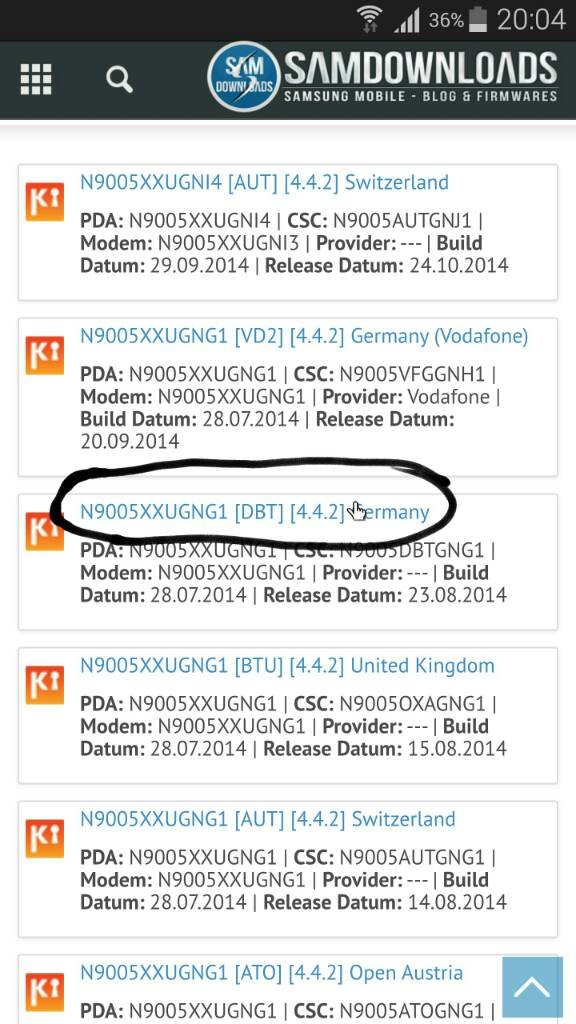

Am besten du lädst die aktuellste DBT Software runter und flasht die über Odin am PC. Rooten kannat du nach dem debranden mit CF Auto Root. Da dein Knox Counter eh erhöht ist spielt das keine Rolle.
Diese Software brauchst du. (Siehe Bild)
nach dem debranden ist allerdings ein 3 maliger Factory Reset im Recovery nötig um deine CSC zu ändern und im späteren kleinen Fehlern vorzubeugen

Vielen Dank für die schnelle Antwort! Also nach dieser Anleitung und mit der dort herunterzuladenen DBT (N9005XXUFNG2-DBT-N9005.rar) ?
Ah.. ich sehe Du warst schneller!
Ja genau. Nach der Anleitung im Thread vorgehen wie du gepostet hast und du hast die DBT drauf.

Entweder du lädst die XXUFNG2 herunter und machst dann ein Update via OTA oder Kies, oder du nimmst sofort die aktuellste DBT die wäre XXUGNG1.
Ich habs bis jetzt immer so gemacht wie hier oben als erste Möglichkeit beschrieben ist.
Frag mich aber nicht warum
Reaktionen: K-M-T
Okay, ich denke mal gleich die GNG1 zu nehmen wäre doch lögisch... oder? Auch dann 3 Factory Reset?
