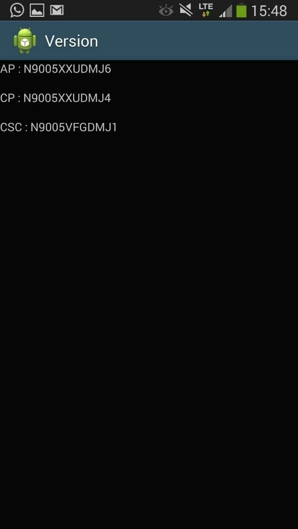

Wie bekomme ich denn raus ob ich ein EU Gerät habe oder ein de Gerät habe? Wie muss dir csc aussehen? Das war meine vorher

Deine CSC enthält VFG. Ist auf jedenfall Vodafone. Aber ich weiß jetzt nicht genau, ob es Vodafone Deutschland ist.
