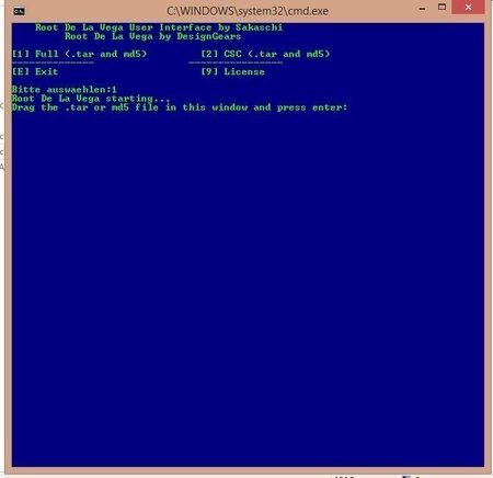

Ich habe es nach deiner Anleitung versucht. Das Fenster öffnet sich, ich gebe die
1 ein und Enter aber es passiert nichts weiter und es steht
"Exacting Tar...
Hex Editing System Image..."
und das wars.
Ich habe mindestens eine halbe Stunde gewartet.
ich benutze Windows 8.1 64bit
Habe Version 2 schon fast fertig. Version 2 arbeitet mit dynamischen Pfade und man braucht den INPUT Ordner nicht mehr. Das Problem mit leerzeichen im pfad wird damit umgangen.
Einfach die 1 drücken und die Datei per drag and drop einfügen

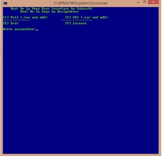

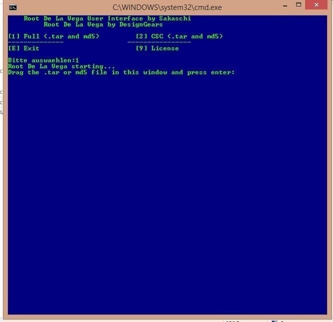

Download Version2: https://www.dropbox.com/s/yd5d87ctrllaitl/URDLV_UserInterfaceV2.zip
Anleitung:
Den Inhalt der zip im selben ordner legen wo auch die URDLV.bat liegt und dann starten.
Picture:
(aufs Bild klicken zum vergrößern)

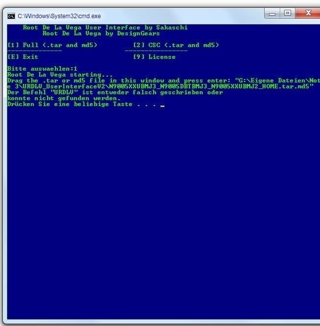

Leider funktioniert Dein Script bei mir nicht.Wenn ich die FW einfüge und Enter drücke kommt immer: Der Befehl "URDLV" ist entweder falsch geschrieben oder konnte nicht gefunden werden.
Kann mir das nicht erklären.Habe auch schon die FW komplett in den Ordner kopiert.Hat aber nichts gebracht.
Edit:
Wie bei jasim unter mir.
Hallo Sakaschi
Kannst du mir sagen was ich falsch mache.

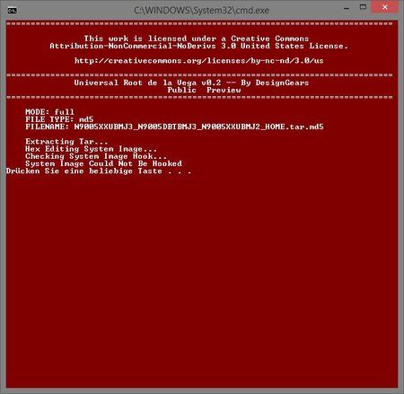

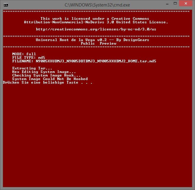

Ich weiß nicht was bei mir los ist.
Mit dem neuen Script wird die Firmware in den tmp Ordner entpackt
und dann wird das Fenster rot und das wars.
jasim schrieb:
Hallo Sakaschi
Du brauchst noch das Script aus xda.. Meine Datei ist nur ein User Interface. Dir fehlt noch der Rest um die befehle aus zu führen. Wichtig ist auch das mein Script im selben Ordner liegt wo die urdlv.bat liegt.
Der ursprüngliche Beitrag von 14:21 Uhr wurde um 14:22 Uhr ergänzt:
Bei mir hat es mit der preview 0.2 geklappt. Nimm ansonsten nochmal 0.1
Reaktionen: jasim
Habe beide ausprobiert und es geht nicht.
Joleud dann passt was mit der Firmware nicht. Neu runter laden?
Ich habe die Firmware schon zweimal runtergeladen, habe alles auf C: entpackt,
dann alles auf D:, dann auf C: und D:, nichts geht.
Sakaschi auf welche Festplatte hast du die Dateien entpackt?
Entpackt alles auf H und auf C ist Windows. Auf H liegt auch alles was mit dem Note 3 zu tun hat bei mir.. Klappt auch alles.
