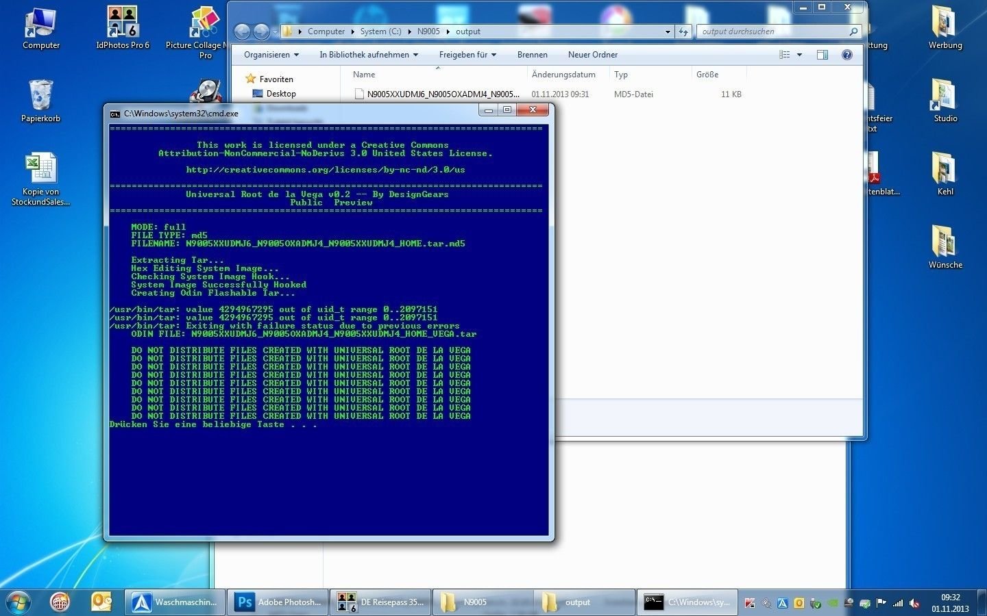

Bin am verzweifeln, egal was ich mache bekomme immer eine Fehlermeldung wie auf dem Screenshot :angry::blink::sneaky::huh:
Habe es auf Rechnern mit Windows 7 und Windows 8 & XP probiert, überall das gleiche...
Kann nicht einer die mj6 gepatched hochladen :thumbsup::thumbsup::thumbsup:
Leider sehe ich kein Bild? Und nein mit urdlv gepachte Sachen darf man nicht verbreiten
