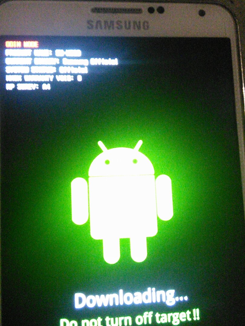

Das ist Stand heute. Jetzt würde ich gerne aber noch diesen ominösen Counter überprüfen. Allerdings hängt sich das Handy nach Neustart mit volume down + Power+home immer auf, und ich muss das Handy neu starten. In dieser Übersicht steht dann auch nur Odin mode. Ein paar andere Werte. Aber nichts von Counter Yes oder das gelbe Dreieck.
Is damals beim installieren der originalen FW irgendwas schief gelaufen ? Was müsste ich jetzt alles machen ?
Wie gesagt ich bin absoluter Laie und würde mich über Erklärungen ohne fachchinesich freuen :)
Root mit Towelroot triggert den Knox Counter nicht.
Wenn du in den Download Modus gebootet hast, drücke die Lautstärke Taste nach oben.
Dann zeigt es den Knox Counter an.

Der Odin Modus ist der Download Modus, man braucht ihn um eine Firmware mit Odin via PC flashen zu können.
Da wäre es sinnvoll, zu wissen, was genau da steht. Vollständig und präzise.

Wer sagt, dass es sich aufhängt? Dass es nichts tut, ist normal. Es wartet halt auf eine Odin Verbindung über USB.
Odin Mode
Current Binary : Samsung official
System Status: Official
Reactivation Lock: off
Knox Kernel Lock 0x0
Knox Warranty Void: 0x0
Ok, deshalb frage ich ^^ weil ich Wie gesagt nicht sonderlich viel Plan davon habe. Knox sagt 0. Kann ich davon ausgehen, das dass so reicht und ich das Gerät einschicken kann ?
Steht doch da Knox Warranty Void :0x0 sagt der Counter wurde nicht getriggert.
Der Status ist auch auf Offiziell, also alles in Ordnung.
Ja alles im grünen Bereich!

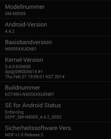

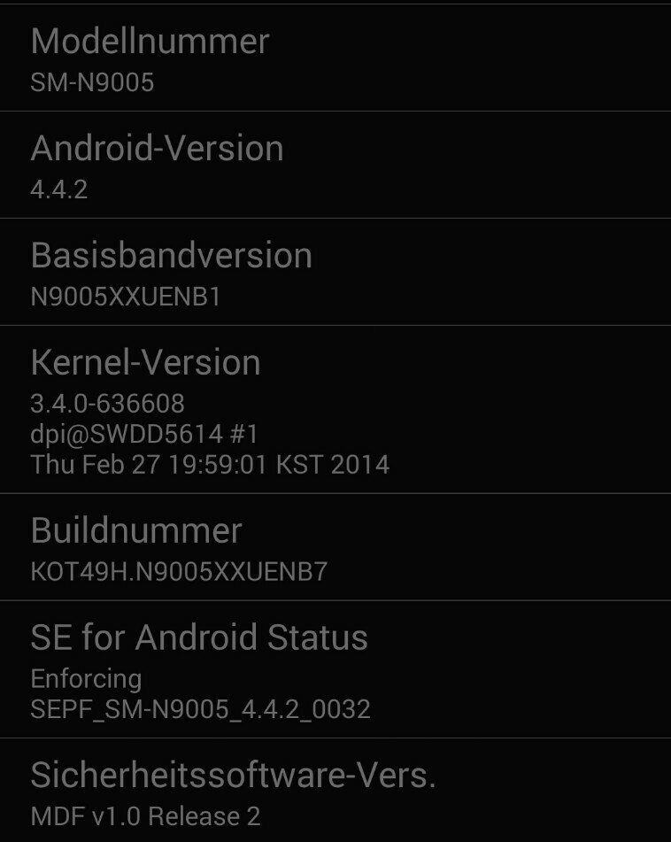

Hallo, Ich habe mit towelroot gerooted und superSU als superuser Verwaltung installiert und möchte jetzt unrooten und den benutzerstatus wieder auf offiziell bekommen um wieder ganz normal OTA updates bekommen zu können.
Könnte mir jemand bitte in kurzen Stichpunkten die notwendigen Schritte sagen, habe etwas Angst mein Note zu bricken oder Knox 0x1 auszulösen...

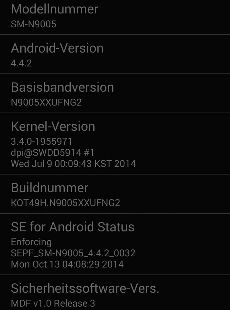

Habe heute ein ota update angeboten bekommen und ausgeführt, jetzt ist das update installiert, und wenn ich mit root checker nachschaue habe Ich aktuell kein root mehr. Allerdings steht der Status immer noch auf benutzerdefiniert . wie bekomme ich den wieder auf official ohne full wipe,Odin und irgendwie Knox trigger zu gefährden? Eigentlich will Ich mein note momentan einfach nur wieder komplett auf stock bringen und Lollipop abwarten.
Und bevor die unkenrufe los gehen "lies doch selber und such hier", das habe Ich aber hier hat ja jeder irgend ein anderes spezielles Problem und ich hab keinen thread gesehen der meinen Fall behandelt.
