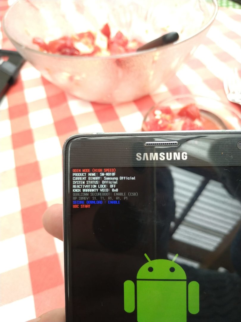

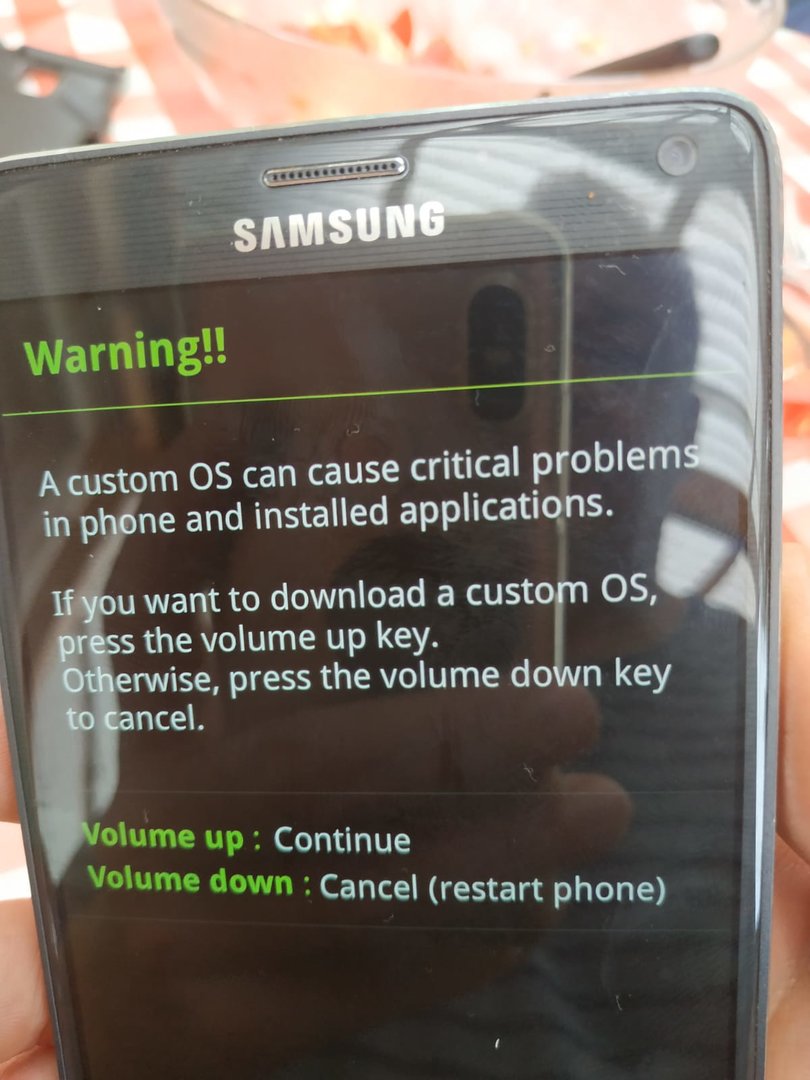

Hallo Leute,Hallo Nufan,
der Downlodmodus scheint doch noch zu funktionieren ... gibt es die winzige Chance das der berüchtigte Speicherfehler an diesem Gerät nicht bzw. noch nicht in Erscheinung tritt ??
Und habt Ihr bitte Tips für mich wie es jetzt weiter gehen sollte damit ich alle Bilder retten kann ??
Gern ein Link ,das würde mir als absolute Samsung Neuling dolle helfen ....
Danke und fg renaldo

Hi,
der Boot in den DL-Mode sagt nichts über den Zustand des Speichers aus,
spekulieren bringt hier nicht weiter.
Sind dir die Bilder wichtig, schreib eine PN an @html6405 ,
das wäre dein Link https://www.android-hilfe.de/conversations/
Viel Erfolg!
