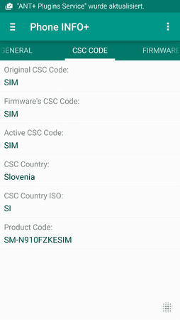

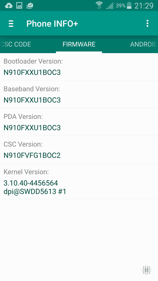

Jetzt will ich wieder auf Vodafone zurück und habe nach einem Factory Reset
die VD2 (5.0.1) geflasht. (nicht nur einmal)
Unter Firmware steht zwar N910FXXU1BOC3 aber unter CSC Code SIM. :confused2:
Bei der Ersteinrichtung des Phones kommt auch immer die Slowenische Sprache. Ich weiß das die Firmware eine Multi CSC hat.
Wie bekomme ich das ganze nun auf VD2???
Gruß Rudi

Oben hatte Freeddie als Tip einen 3fachen Reset direkt nach dem Flashen gegeben. Schon mal probiert?
Ja, sogar den 5 fachen. Leider keine Änderung.
