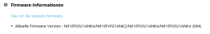

und als du auf 4.4.4 warst welchen CSC hattest du dann?
Kann ich Dir leider nicht mehr sagen.
Vielleicht werde ich es später noch mal probieren die 4.4.4 zu flashen.
Ich würde nochmal probieren die österreichische ATO zu laden, flashen und dann einen Factory Reset machen, bis ATO übernommen wurde im Recovery. Dann kannst weiter machen und die VD2 flashen.
Das habe ich schon mit der DBT gemacht.
Meinst Du mit der ATO wird es anders?
Du musst eine Firmware flashen deren CSC Code nicht in der Firmware enthalten ist! Das ist eben bei der ATO der Fall. Die Schweizer Firmware geht normal auch. So war es bei meinem Note 3 früher, weil ich das selbe Problem hatte, dass trotz zickfachem Reset der Code nicht übernommen wurde.
Ich hatte gerade etwas Zeit und bin Deinem Vorschlag gefolgt.
Ich hab also die ATO (4.4.4) installiert, danach einen Factory Reset
und alles war ok.
Kies hat das Gerät als ATO erkannt und im Recovery stand unten auch ATO.
Soweit so gut. Dann habe ich mir gedacht flasht du mal die VD2 (4.4.4).
Gedacht getan. Also die VD2 rauf und was steht nach einem Factory Reset
im Recovery und auch in Kies.
SIM :sneaky:
Ich bin am Ende.
Woher weiß die Firmware nach dem Flashen eigentlich welchen Salesscode
sie nehmen soll?
Die CSC ist doch Multi, also für verschiedene Regionen.
(SIM Karte, Hardwarekennung, versteckte Informationen im Speicher)
