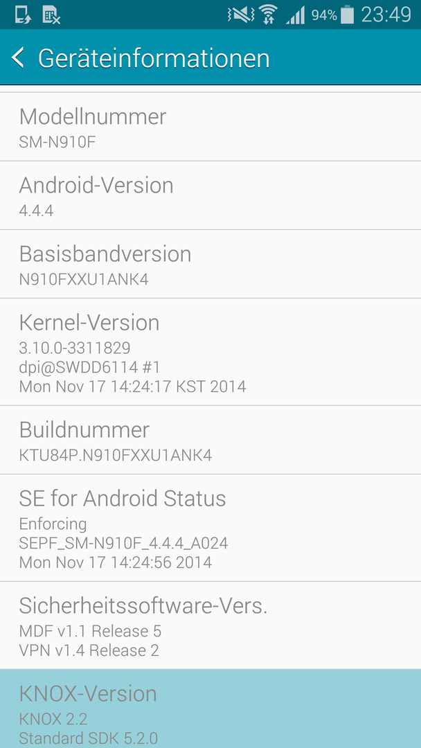

bin neu in dem Forum. Habe auch Sufu durchforstet und erstmal mein Note 4 von 5.0.1 auf 4.4.4 gedowngradet und damit auch das Branding entfernt.
Jetzt wollte ich rooten aber ohne Knox auszulösen. Ich finde aber im Netz nur hier und da Anrisse von Anleitungen, sowie die Dateien die in den Anleitungen verlinkt sind die man zum Rooten braucht sind teils oder garnicht vorhanden, so dass man die Anleitung nicht befolgen kann.
Mein Knox ist bei 0x0 nach dem Downgrade.
Anbei noch ein Bild von dem Geräte Status.
Kann wer einen Link mit einer Anleitung posten die funktioniert, oder in kürze zusammenfassen was man machen soll um root zu bekommen?

Ahoi Chako777 und herzlich willkommen hier bei uns im AH Forum :)
also immerhin hast du ja schon mal den richtigen Bereich inkl. Unterforum gefunden. Im angepinnten Bereich sozusagen oberhalb deines Beitrages findest du die Anleitung zum Rooten:
[Anleitung][Galaxy Note 4][SM-N910F] *CF-Auto-Root* - Aktivierung des Root-Accounts inkl. den Hinweis auf die verschiedenen Note 4 Gerätemodelle sowie die Dateien für Kitkat und Lollipop im 2. Post.
Und gleich drei Beiträge unter dem deinigen findest du den passenden Diskussionsthread zum Thema:
[DISKUSSION] Note 4 CF Root - Aktivierung des Rootaccounts
ABER: Wer rootet setzt Knox auf 1 und die Garantie auf´s Spiel. Bitte beachte das und lies dich gründlich in die Thematik ein
Ich verschiebe deinen Beitrag entsprechend in den richtigen Thread - dort bitte vor dem posten gründlich lesen, falls du trotz Knox=1 noch rooten willst.
