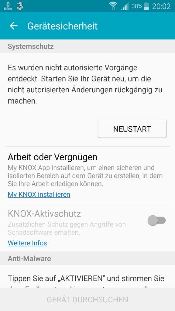

Bekomme seit dem root alle paar Minuten diese Meldung.
Weis jemand wie ich diese wieder weg bekomme ? Lg
Jap, einfach den Security Dienst freezen. Aber nicht löschen! Geht zum Beispiel mit Titanium Backup. Nennt sich "Security Lock Agent"
Könnte eventuell auch unter Anwendungsmanager --> Alle Programme gehen :D Kannst ja mal schauen ob es da auch geht.
Reaktionen: sonntagberg und mach6
Danke habs auch gerade geschafft mit der kostenlosen app "App Quarantine/Freeze)
