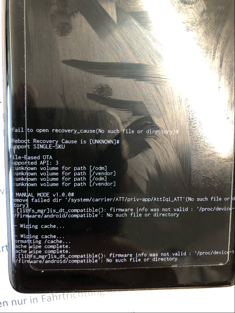

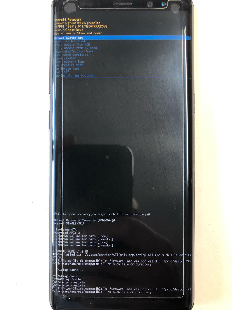

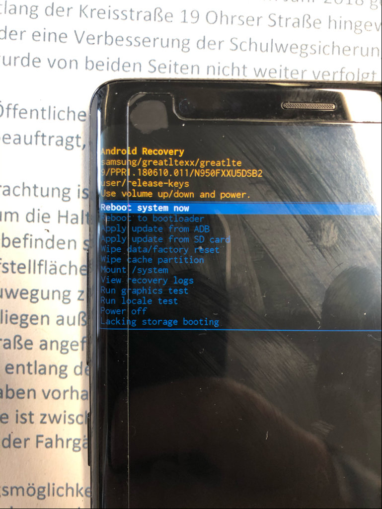

Hallo in die Runde,
nach nunmehr einem Jahr fing mein Note 8 heute damit an, sich permanent im Wechsel auszuschalten und dann zu booten. Eine Bedienung ist nicht möglich.
Auch im abgesicherten Modus nimmt das Gerät keine Befehle an und geht nach wenigen Sekunden wieder aus und bootet neu.
Nun bin ich in den Wiederherstellungsmodus gegangen um den Cache zu löschen (nach Anleitung im Net).
Bis zur Ausführung konnte ich in den Zeilen wechseln. Dann nach Ausführung macht das Gerät gar nichts mehr und der Bildschirm ist eingefroren.
Heisst das Gerät reagiert nicht auf Tastendruch oder das Ausschalten des Bildschirmes, der nun dauerhaft leuchtet (siehe Bild).
Kann mir jemand einen Tipp geben? Danke vorab, Chris

Das könnte leider ein Speicherproblem sein,
mit Glück nur wieder eine fliegende Lötstelle.
Sehr gerne kann ich mir das für dich unverbindlich ansehen.

Um ehrlich zu sein bin ich ein wenig verwirrt. Hab jetzt nur mal schnell drüber geschaut, aber wieso sucht das Gerät in den Meldungen unten nach /carrier/ATT...? Hast da versucht ne US Firmware zu flashen?
Anzeigeburg bzw. skipt Bug in der Recovery.
Das ist normal und bei jedem so.
Die ganzen anderen Recovery Fehler sind aber nicht so normal.
Reaktionen: html6405 und Logel

ChrisOWL schrieb:
Ich wollte vermeiden, dass alle Daten / Anwendungen verloren gehen
daher sind Backups wichtig.
Reparatur über Samsung/Händler sollte in der Garantiezeit kein Problem sein, wenn es keine äußeren Schäden oder einen Wasserschaden hat.
Dabei wird dann vermutlich die Hauptplatine gewechselt -> Daten sind weg.
Wenn es nur eine Lötstelle ist sollte es @html6405 ohne Datenverlust reparieren können, natürlich ist deine Herstellergarantie dann weg.
