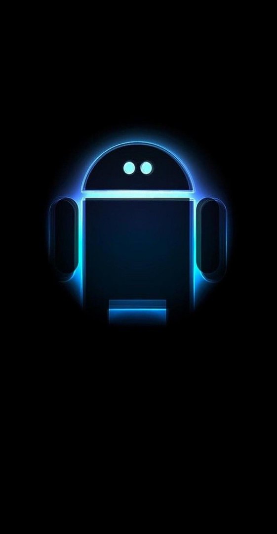

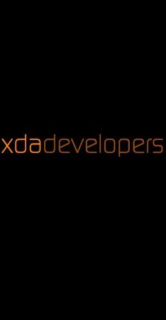

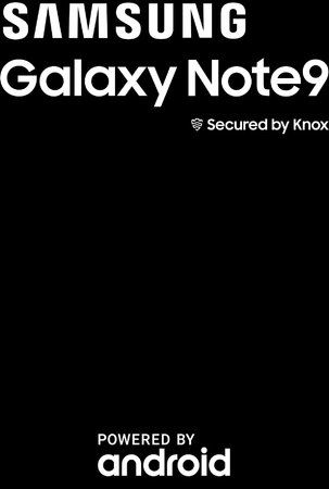

AmerMegatSplash.jpg ApplSplash.jpg GlowiAndrSplash.jpg IncognSplash.jpg KingoRootSplash.jpg MarshmaSplash.jpg MeetTheIrSplash.jpg RuggedSamLogoSplash.jpg XDASplash.jpg Note8_Powered_by_AH.jpgN9_Stock-logo.jpg

Danke super, bei mir hats auf Anhieb geklappt. File ist 250Kb groß. Anbei auch noch nen Screen davon, ist zwar erstmal nur so zusammengeschustert, aber ich schaue wie ich das noch verschönern kann.

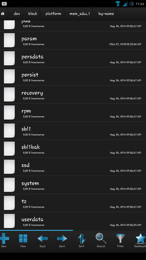

Hätte da ggf. was gefunden. Schau mal bei deinem Note 4 mit nem Explorer und Root Rechten unter /system/dev/block/platform/.../by-name/PARAM(Datei angucken und mir sagen um welchen Block handelt) Könnte /dev/block/mmcblk0p8 sein?
Vielleicht kann ich was machen.
So ich habe da mal ein wenig rumgeschaut und ein Video gemacht, diese verlinkung lass ich dir gleich gerne per PN zukommen, da ich diesen Thread nicht weiter missbrauchen möchte:) Ich habe mehrere Ordner gefunden, jedoch keine PARAM. Desweiteren sind in allen ordnern irgendwie überall der gleiche inhalt. Ich denke mal das kann ich wohl knicken. Stehe aber gerne für weitere Tests diesbezüglich zur verfügung.
Habe eine Param gefunden, nachdem ich mal das Script für den 8895 angeschaut habe und einen anhaltspunkt zu haben. Jedoch eine UP_Param gibts wohl nicht. Hab mal beides hier geuppt. In der rar ist die Param drin, da ich diese so sonst nicht uppen kann

Das Note 4 hatte nur eine PARAM Datei. UP_PARAM kam afaik erst mit dem S8(+)/Note8. Wenn du mir jetzt noch nen Screenie mit den Infos von der PARAM Datei anzeigst, hätte ich vermutlich alles was ich bräuchte und könnte dich als Tester missbrauchen. Müsste aber nach Adam Riese /dev/block/platform/msm_sdcc.1/by-name/PARAM sein.
Welche Infos brauchst du davon, die Param die ich im vorherigen Post mit eingefügt habe ist aus dem von dir genannten Ordner. ~10MB. Im dev/... Ordner zeigt der die alle mit 0Bytes an, wenn ich aber diese dateien rüberschiebe auf die Karte zeigt der die richtige größe an. Darum auch der screenshot wo man sehen kann wo die datei herkommt.
