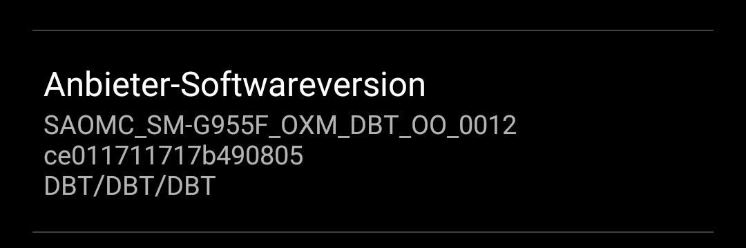

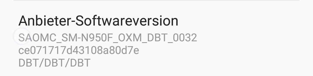

Wurde das Note8 schon was den Regiolock angeht entsperrt bevor das Custom ROM aufgespielt wurde?
meinst du OEM entsperrung ? Wenn nicht was meinst du genau ?
Zeig mal den bitte:
bitteschön:
Dann dürfte sich die Frage von @Tanis64 erübrigt haben. Das Gerät muss eine deutsche SIM akzeptieren.
Richtig da ich die gleiche Karte vor dem Root auch genutzt habe uns sie funktionierte.

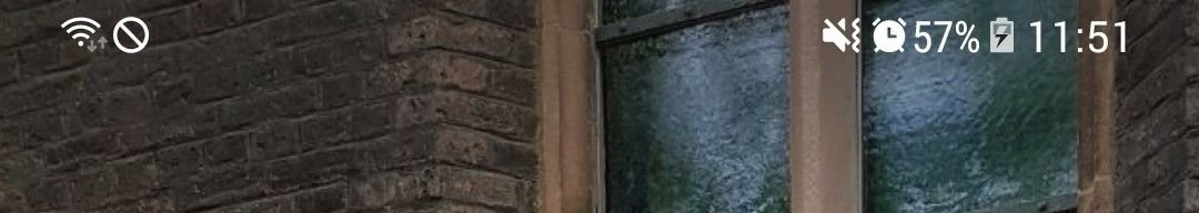

Wie äußert sich das, dass die Karte nicht aktiviert wird?
Kannst du ein Bild der Statusleiste Posten?

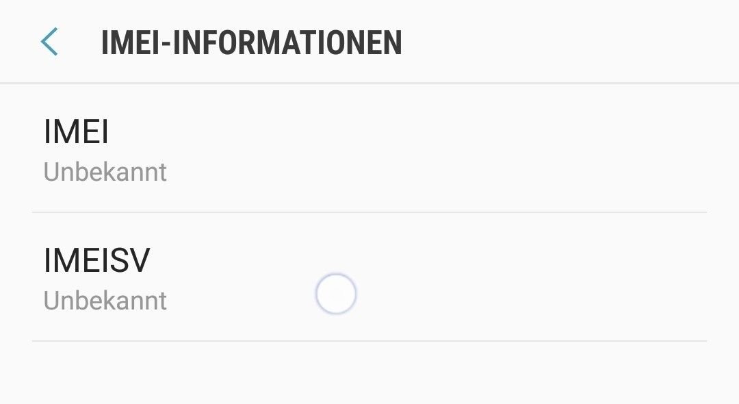

Einstellungen - Telefoninfo - Status - IMEI Informationen. Siehst du da deine IMEI des Gerätes noch?

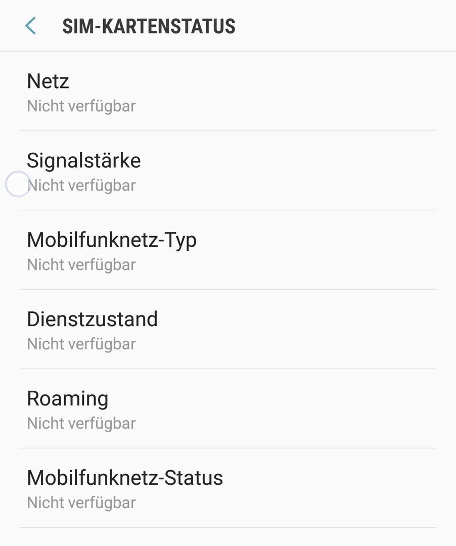

Einstellungen - Telefoninfo - Status - SIM Karten Status. Davon bitte auch ein Bild Posten.
Status leise :
IMEI:
SIM Status:

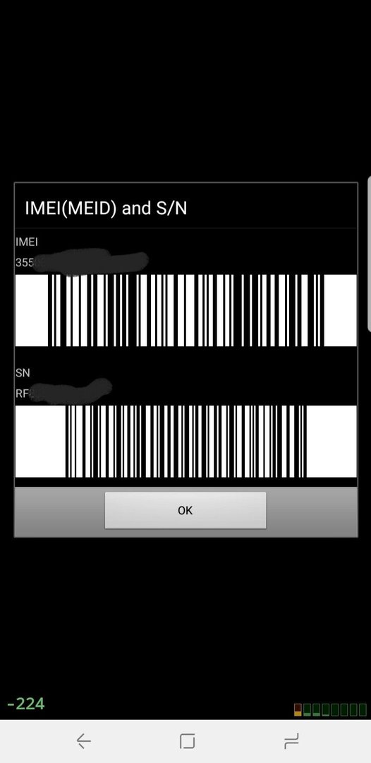

Wenn du in der Telefon App
*#06#
eingibst wird dir dann deine IMEI und Seriennummer angezeigt?

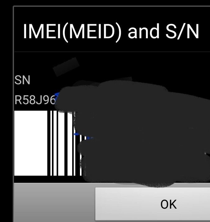

[doublepost=1514892348,1514892267][/doublepost]wenn ich *#06# eingebe wird mir eine IMEI angezeigt

Ist es deiner echte IMEI oder fängt sie mit 0049 an?
sie wird so angezeigt:

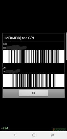

@Olli1983
Also keine IMEI? Sollte so aussehen, natürlich ungeschwärzt.
also imei wird glaube ich nicht angezeigt :(

nein keine :(
@Olli1983
Ok. Das Problem wäre also gefunden.
Eine Lösung dafür weiß ich leider aktuell nicht aber vielleicht findet sich ja noch jemand.
