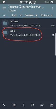

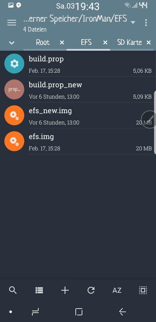

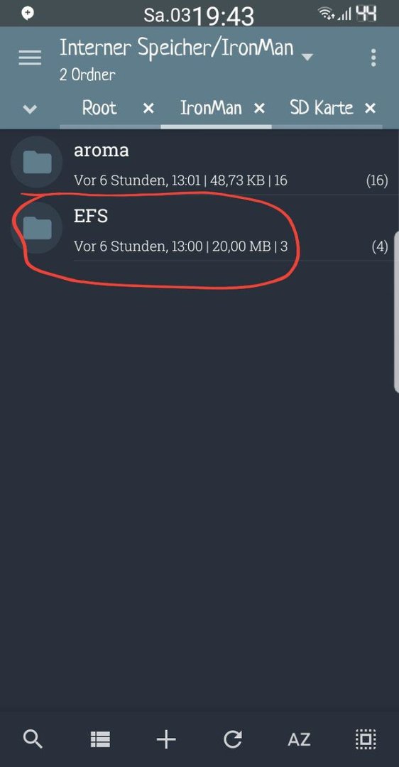

Als Ergänzung wollte ich nur anmerken, da es um die Ironman Rom ging, die EFS Partition wird in dieser Rom tatsächlich während der Installation gesichert und im internen Speicher in dem Ordner "Ironman" abgelegt

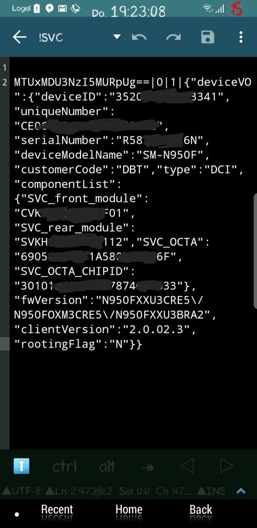

So ich habe nun einige (2) der Dateien gefunden. Und zwar im Efs/ Sec_efs gibt es 2 Dateien die SVC heißen beide lassen sich mit Es Notiz editor öffnen und in beiden steht unter anderem Device ID da steht bei mir aber das gleiche wie bei UniqueNumber ist das bei euch auch wenn nicht kann mir jemand sagen wie die Imei eingetragen ist nur ganz normal oder mit 01 am Ende?

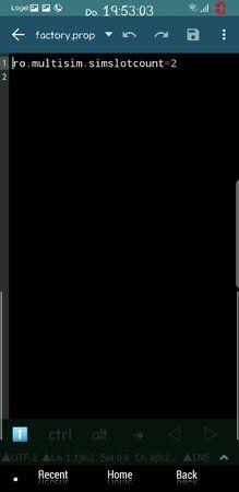

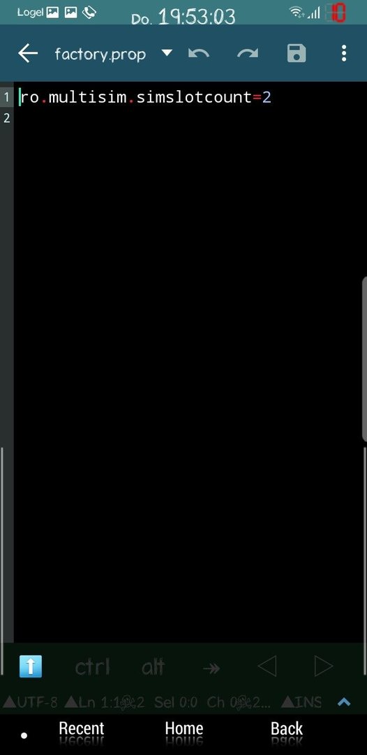

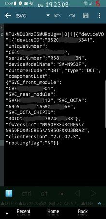

Um das Thema nochmal aufzugreifen. Bei mir steht die IMEI unverschlüsselt und in Reinschrift in der !SVC und in der SVC Datei im Pfad /root/efs/sec_efs. (1. Screenshot, zweite Zeile: deviceID: beginnt mit 352..)
Dort hab ich übrigends noch eine interessante Datei gefunden: factory.prop.
Ich habe ein dual Sim Modell, jedoch wird mir nur die erste IMEI gezeigt - als ob die zweite dazu kalkuliert wird. Sie entspricht ja auch nahezu der Haupt IMEI.
