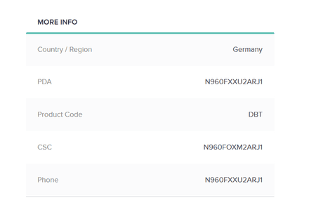

Hallo ich frage mich gerade woher ichweiss das bei SamFirm android 8.1 runtergeladen wird bzw wie kann ich das feststellen? Meine Dateigröße ist auch unterschiedlich groß im vergleich zu der Dateigröße im Bild aber das ist ja wahrscheinnlich normal ?
@ElektroFanboy
Steht unten im Textfenster bei OS.
SamFirm liefert dir aber immer nur die aktuellste Firmware.

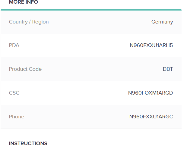

das ist richig so , oder?
ich möchte nur sichergehen das alles klappt

@ElektroFanboy
Nein ist falsch!
Die ist uralt.
[doublepost=1552058654,1552058638][/doublepost]Und funktioniert nicht. Du brauchst eine 2er Binary.

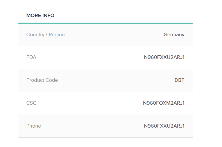

ich habe im note 9 nachggeschatu da steht xxu2 dan nehme ich 8.1 xxu 2 .
das müsste jetzt das richtige sein aber es ist nicht august sondern oktober. ist das ein so okay?
[doublepost=1552059690,1552059654][/doublepost]@maik005 xxu2 ist neuer wenn ich das richig verstehe?

@ElektroFanboy
Was anderes als XXU2/XXS2 kannst du nicht flashen.
Mit XXU1/XXS1 bricht dir Odin direkt ab und du bekommst auf dem N9 eine Fehlermeldung "SW REV CHECK FAIL
