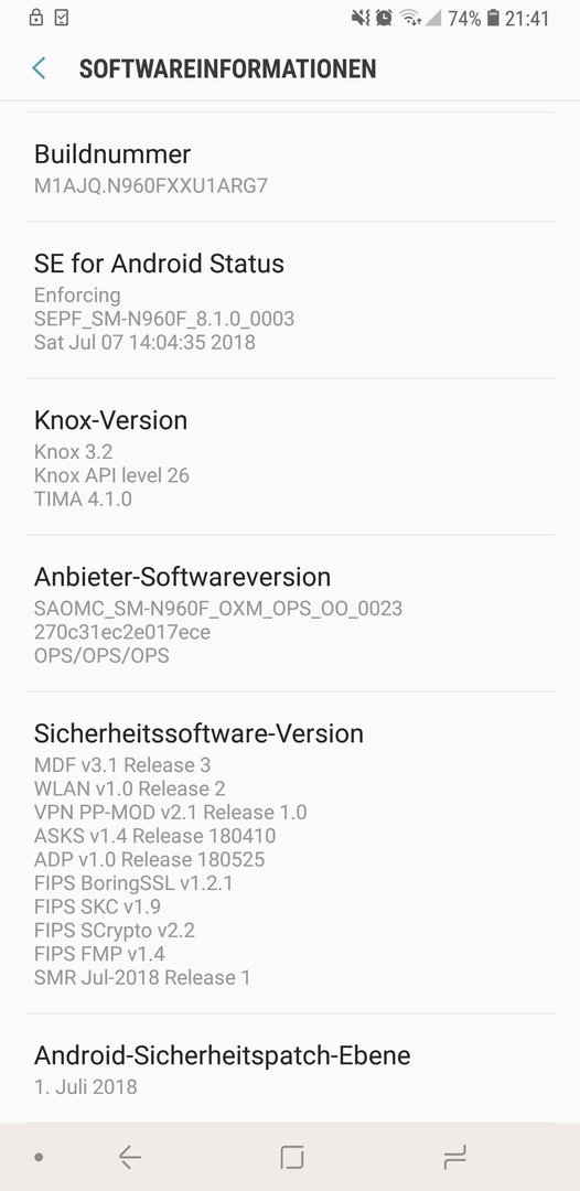

Guten Abend,
ich habe kürzlich über den Versandhändler Janado ein Samsung Galaxy Note 9 mit 512GB bestellt. Jedoch wurde nur darauf hingewiesen, dass es eine SINGLE-SIM-Variante sei und nicht, dass es über eine gebrandete Firmware verfügt...
Das Handy hat zwar keinen SIM-Lock, da ich meine Vodafone-Karte normal nutzen konnte, nur nervt mich jedesmal beim Ein- und Ausschalten des Smartphones das kurze Auftauchen des Logos vom Netzbetreiber Optus..
Anscheinend ein australisches Note 9..
Meine Frage diesbezüglich wäre nun:
Ob ich anhand der hier detaillierten Anleitung zum Flashen mittels ODIN eine ungebrandete, deutsche Firmware aufspielen kann und dann auch weiterhin ganz normale, ungebrandete Software über den internen Softwareupdater des Notes 9 beziehen kann, wenn ich einmalig eine deutsche ungebrandete Version per ODIN aufgespielt habe?
@Rowiss
Ja, müsste gehen :1f44c:
@maik005
Habe nun die Softwarte geupdatet nach Anleitung, jedoch hat sich nichts geändert...
Es steht immer noch das Selbe dort..
Muss ich dabei irgendetwas beachten, oder kann ich dieses "OPS" unter Anbietersoftware nicht ohne Weiteres so ändern?
@Rowiss ok.
Daran hab ich nicht mehr gedacht. Es gibt auch CSCs die fest sind. Da kommst du nicht weg.
Reaktionen: amorosa
