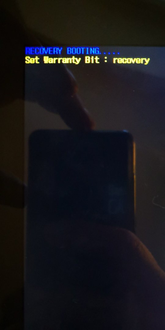

Hallo ich weiß jetzt nicht mehr weiter, ich wollte ein Linage Image drauf machen, hab versucht mit Odin dann TWRP drauf zu machen was ich nicht hinbekommen habe. Dann habe ich mir die TWRP App drauf gemacht und es hat auch funktioniert, ich habe dann als erstes ein Backup auf der Sd Karte erstellt.
Ich hab das Tablet dann auch wieder normal hochfahren lassen und mir die passende Linage Datei rausgesucht. Dann bin ich in den Recovery Modus gegangen und jetzt ist es in besagter bootschleife.
Kann mir jemand helfen da wieder heraus zu kommen, Tastenkombi mit Homebutton leiser und power geht nicht, Akku abgeklemmt nützt auch nichts, also was nun?

Die Meldung besagt lediglich, daß kein Originalrecovery installiert ist.
Wie lange hängt es denn in diesem Bildschirm?
Warum nicht, Fehlermeldung? Verwendete Dateien waren die richtigen?
Es startet und der Bildschirm kommt sofort und da bleibt es hängen. Ich hab ja mit der twrp App gearbeitet und hab ja nichts geflasht, ich wollte ja aber ich bin gar nicht so weit gekommen.
Ich hab jetzt versucht bei Sammobile die passende originale Firmware runterzuladen, aber da komme ich immer nach dem klick und dem 30 sek warten auf join und da passiert nichts.
Registriert habe ich mich da auch, aber es passiert einfach nichts, anderen Browser benutzt das gleiche in grün. Verzweifle gerade.

Und TWRP per Odin nochmal drüberbügeln klappt nicht?

Das drüberflashen hatte ich auch empfohlen.
Kenne auch die genannte Vinaltex Datei nicht.
Habe bisher immer bei allen Samsung Geräten (über 10 verschiedene) über Odin mit Chainfire gerooted, TWRP drauf, und damit die custom ROM von SD geflashed.
Meine Empfehlung für Supermumpi (er hatte per App gerooted, KNOX war auch geflaged, und von da aus hatte er TWRP per APP drauf gebracht) war:
zur Sicherheit erstmal auf Stock zurück und von da aus wieder von vorne anfangen und dann wollten wir das so machen, wie es bei mir bisher erfolgreich war.
