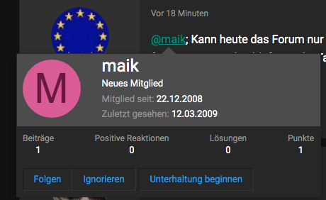

@lks
maik gibt es nicht mehr aktiv hier.
Wieso das ??
@lks
Siehe Screenshot.
Du meintest bestimmt
@maik005
(nur so bekomme ich auch eine Benachrichtigung)
