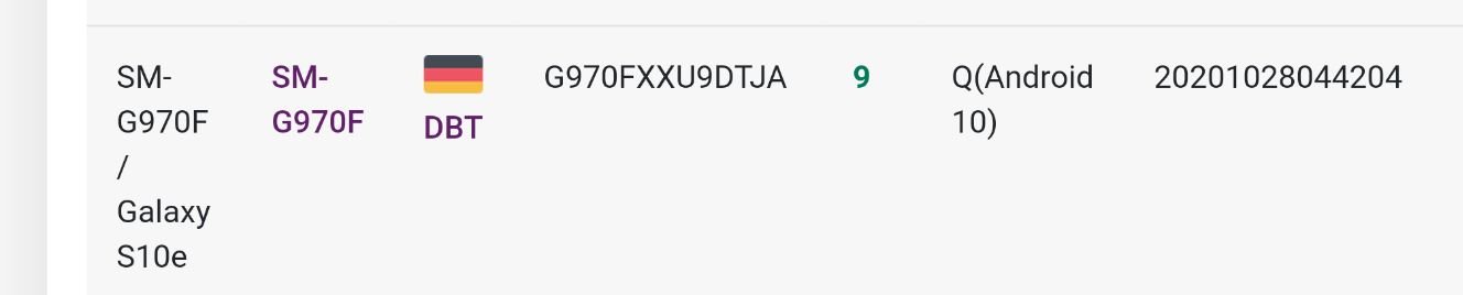

Hab gerade festgestellt, daß ich eine Firmware von Chile drauf habe, nämlich
G970FXXU9DTJA
Woran machste das fest?
lks schrieb:
oder besser eine dort aufgelistete Deutsche, natürlich für dasselbe 10e geeignete ?
Wäre imho besser. Dazu musste aber debranden. Siehe dazu hier und hier. Vielleicht haste Glück und 2teres funzt. Würde ich ggf. vorher machen bevor du A11 flashst. Bei einigen scheints unter Android 11 nicht mehr zu gehen.

lks schrieb:
steht,, daß es die aus Chile ist.
Nur weil das die letzte FW mit der DTJA auf deren Seite ist, heißt das nicht, dass die aus Chile kommt. 😉 Dafür gibts die Kennung CSC. Die haste ja nun weiter oben genannt und es ist ein deutsches Gerät mit Vodafone-Branding.

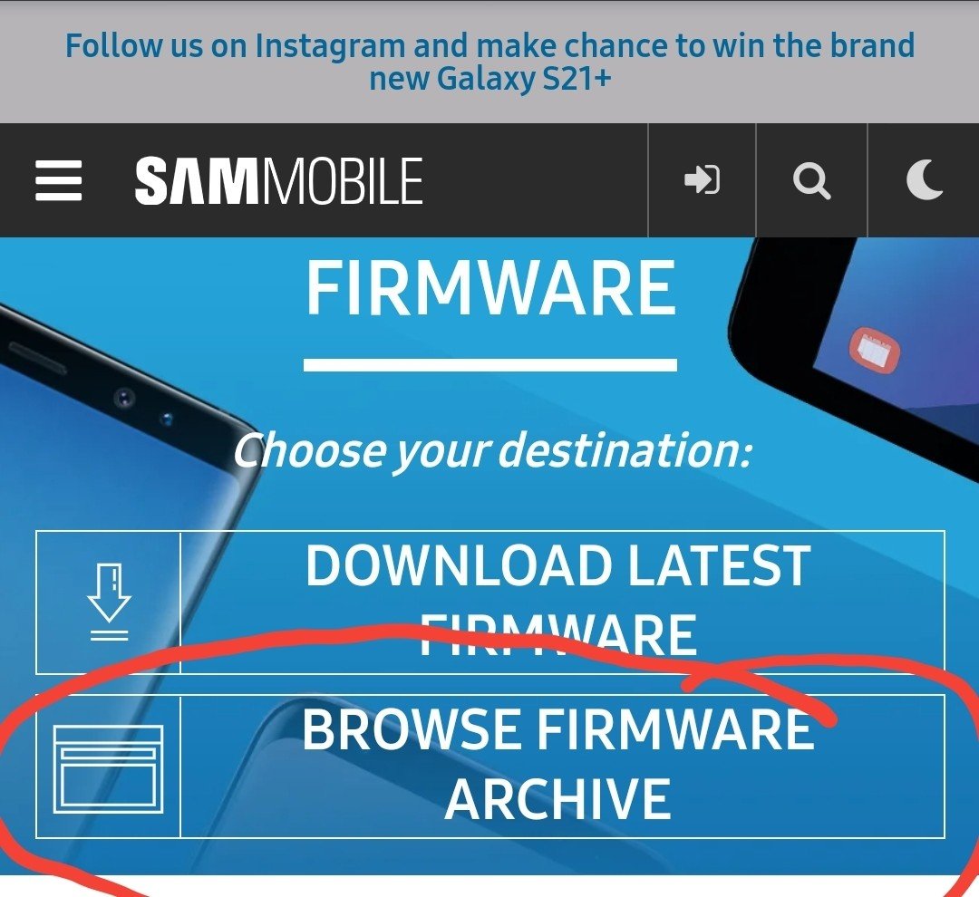

Nur konnte ich bei Sammobile überhaupt keine A 10 Firmwares finden.
Bitte?
Da gibt es haufenweise.
Du musst aber das Firmware Archiv auswählen.

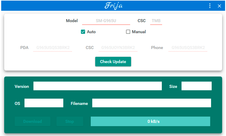

ich glaub du hast die Anleitung wirklich nicht gelesen.
Da steht auch, wie man die Firmware downloadet. SamFirm oder Frija!
