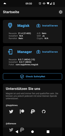

Hallo, komischwerweise ist Magisk Manager installiert aber ich habe kein root obwohl ich ja ne Custom ROM geflasht habe...
@s2i9100,
was hast du für einen Kernel?
Sieht es nach einem Neustart auch so aus?
Nimm mal den: BatterExynos
Edit: Vielleicht hilft auch eine Neuinstallation von Magisk.
@Skippy64 Ich habe keinen speziellen Kernel extra geflasht. Ich denke dass ist dann der von LOS oder?

@s2i9100,
nein, nicht alles neu. Nur Magisk deinstallieren und neu installieren.
Die Root Anleitung kannste z.T. für LA OS vergessen. Da hilft es auch mal in die dortigen Threads reinzugucken und sich das auch mal durchzulesen.

Er kann kein Root haben wenn er den Custom Kernel nicht installiert.
Heißt noch lange nicht dass du automatisch Root hast. Die LA OS Ableger sind heuzutage viel seriöser und werden nicht immer gleich mit Root ausgeliefert. Deswegen der built-in Kernel als Zusatz.
