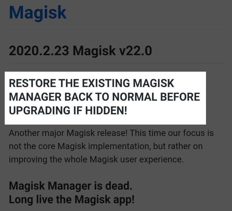

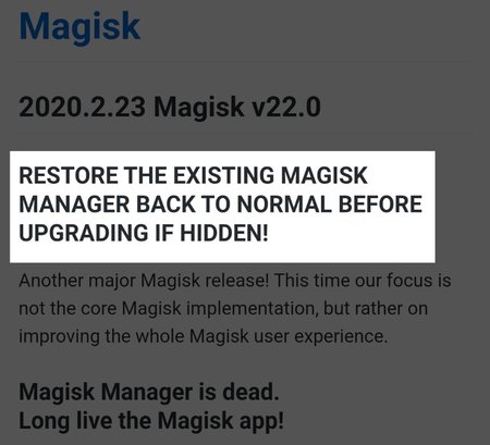

Magisk Root um SuperSu nutzen zu können, da hatte er mich 😂
Da erspart man sich viel Arbeit

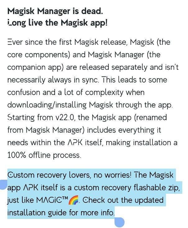

Der Infotext über dieser Meldung ist auch erwähnenswert:
Bearbeitet von: hagex - Grund: Bild verkleinert. Gruß von hagex
@Skippy64 So sieht's aus. Für die Installation von Magisk via TWRP Magisk.apk => Magisk.zip umbenennen und für die Deinstallation in uninstaller.zip umbenennen. Das ist praktisch!

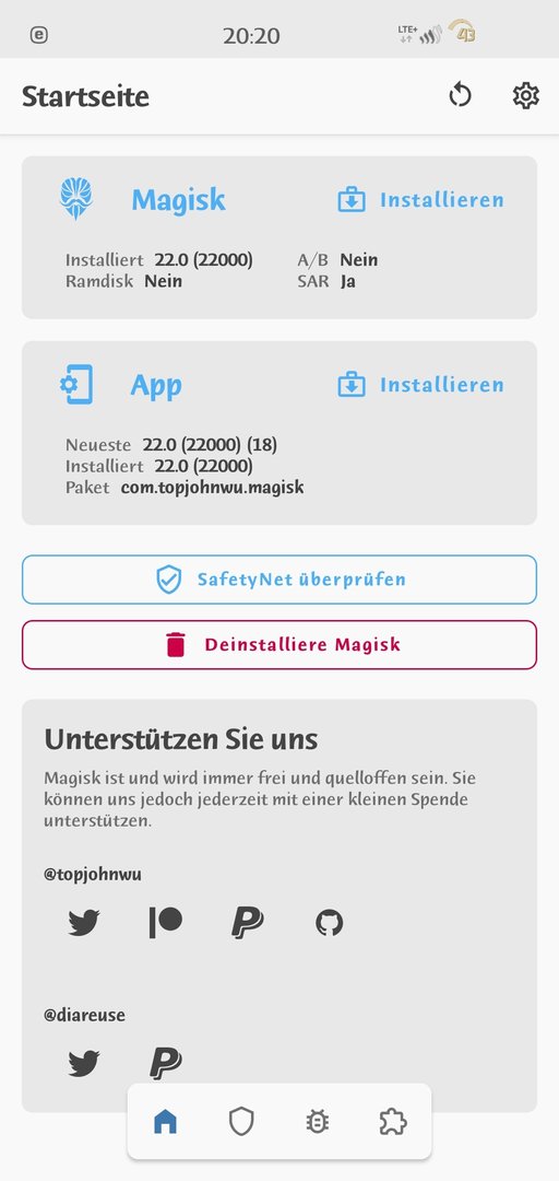

Du meinst Magisk auf v22 updaten und dann einen Kernel mit 21.4 hinterher? Ich trau mich nicht.😱
Es gibt aber jetzt einen Stock-Kernel um Magisk auf v.22 upzudaten. Man muss dann aber wieder Kombi beim Booten drücken.

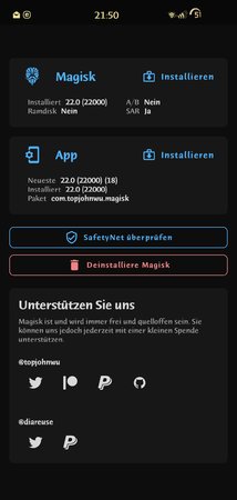

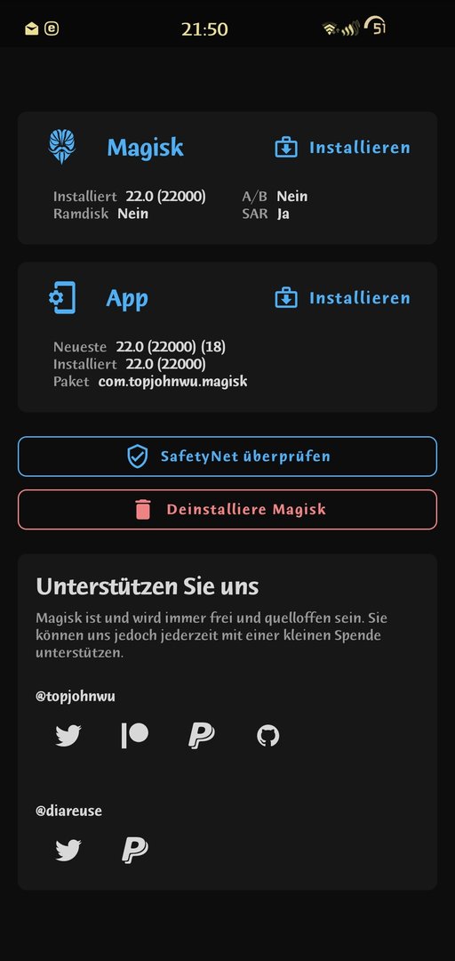

Mir ist gerade aufgefallen, dass dort nicht mehr Manager, sondern App steht. Hab aber nicht mit der App gerootet.
Könnte das mit einem Custom-Kernel zusammen hängen?
Der ehem. Manager heißt jetzt App. Mehr dazu z.B. hier
Ja, mit Magisk v22.0 (die der Kernel installiert hat) wird automatisch auch der passende Manager installiert. Besonders bei dieser aktuellen Version, müssen Magisk und Manager beide dieselbe Version haben.
