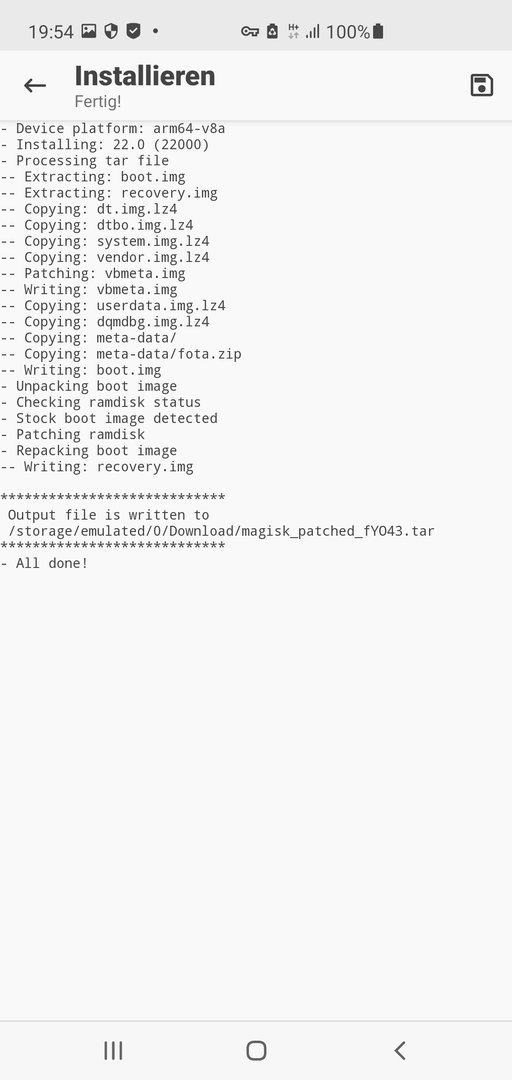

Log vom Flaschen anbei, ist aber noch vom Januar update
Soll ich nicht im Magisk erneut die neue SW Februar von Samsung patchen.., oder bringt das nichts?

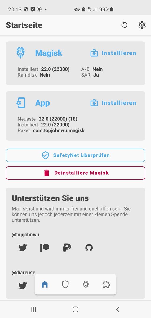

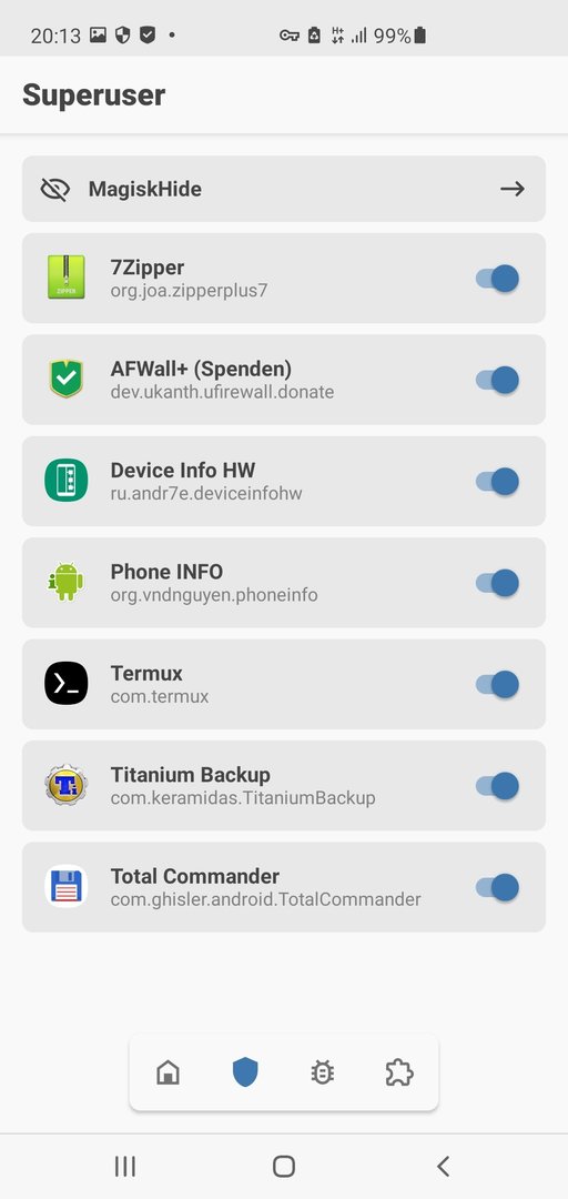

habe jetzt die akt.Sam.FW mit Magisk und Odin gepatched nach reboot habe ich root in Magisk, he
aber in Magisk kommt Ramdisk:nein , verstehe ich nicht... was passt da nicht?!
anbei die Screenshoot-

@joe-F5 Ramdisk = nein
Warum soll das denn nicht gut sein?
