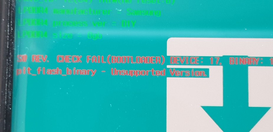

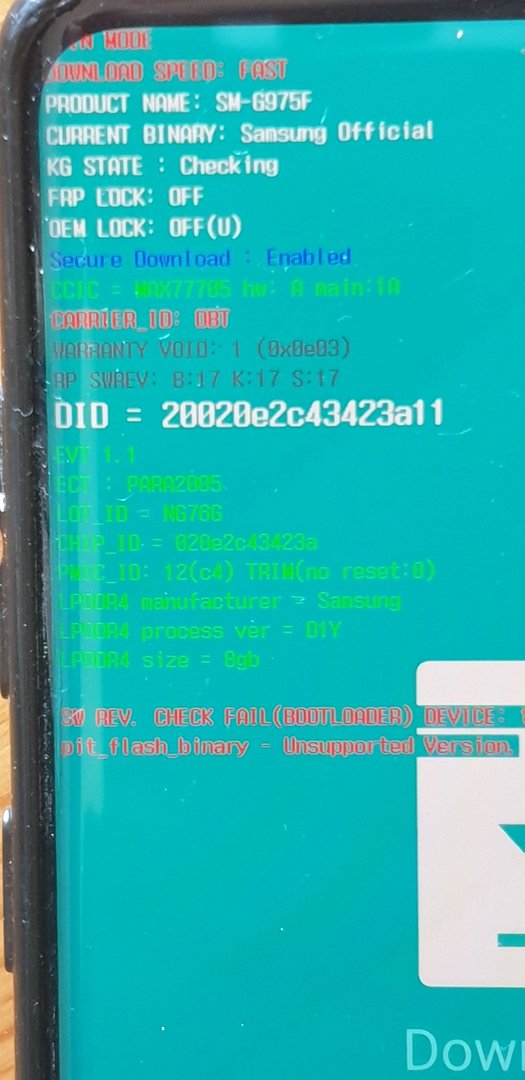

Also, schreibst du nun detailliert mit guten Screenshots was du machst?
Ok.
Ich gehe in den Download-Modus, der sieht so aus wie in Bild 1.
Ich starte ODIN, das sieht aus wie auf Bild 2.
Ich wähle die MD5s aus, siehe Bild 3 (diesmal von dem neuesten Stock ROM, Mexico, 01.09.2023, PDA G975FXXSHHWI1, CSC G975FOWAHHWI1)
Ich lasse alle Häkchen bei den Optionen unverändert wie auf Bild4 ersichtlich.

probiere einmal nur die BL Datei der geladenen Firmware im BL Slot mit Odin zu flashen.
Ich hab hier 2 Ordner am Desktop: die DBT-Firmware von Dir und die allerjüngste Mexico-Stock.
Wenn ich die Mexico installiere, geschieht das Flashen wie es soll und endet mit "Pass" und das Telefon bootet neu, allerdings startet das OS nicht, sondern wird stattdessen schwarz.
Wenn ich die DPT installiere, kommt eine Fehlermeldung "unsupported version", siehe Screenshot.

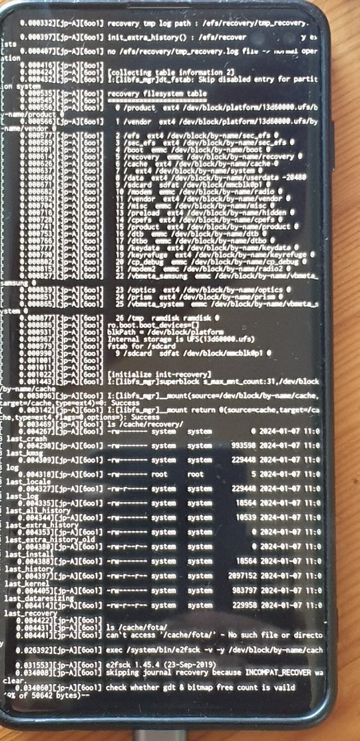

Can't access cache/fota ???
skipping journal recovery because INCOMPAT_RECOVER
