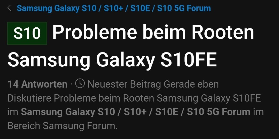

@Andonisch Ein S10FE gibt es nicht!
Hast du vielleicht das S10 Lite?
Dann wäre die Frage besser hier platziert: Samsung Galaxy S10 Lite Forum
Ich denke die FW aus #3 ist dann sicherlich ebenfalls nicht die richtige, oder?
Sorry, Du hast recht ich habe ein S10
@Andonisch kannst du den Threadtitel noch anpassen?

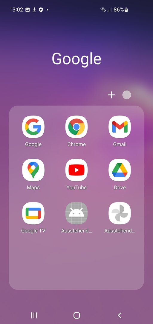

So, jetzt habe ich alles so gemacht bis Schritt 15, ich sehe noch diese eine Datei im App drawer, weiß aber nicht ob das magisk ist. Ich hab beim letzten mal alle apps downloaden lassen und am Ende war Magisk nicht da.
Ich vermite, dass ich evtl. hier einen Fehler gemacht habe:
Schritt 13
Wählt jetzt Reboot system now und drückt sofort Power + Bixby + Volume Up. Nachdem ihr den Warnbildschirm des Bootloaders gesehen habt (siehe Bild weiter oben), lasst ihr alle Tasten los, damit er mit dem System booten kann.
Und deswegen Magisk nicht da ist. Soll ich einfach nochmal neu Schritt 13 machen aber ohne aus dem Recovery Bildschrim zu kommen?
@Andonisch
Du kannst Magisk auch noch mal runterladen.
Soll ich nochmal versuchen mit Schritt 13?
Wenn Magisk nicht erscheint, meint er dann, dass ich alle Schritte ab 3 nochmal machen soll?
" Ihr werdet Magisk Manager im App-Drawer sehen; wenn nicht, installiert die APK erneut, die ihr in Schritt 3 heruntergeladen habt und fahrt mit dem nächsten Schritt fort. Die App wäre ein Link und soll beim Öffnen automatisch auf den vollständigen Magisk Manager aktualisiert werden."
nein, sondern Magisk App einfach installieren.
