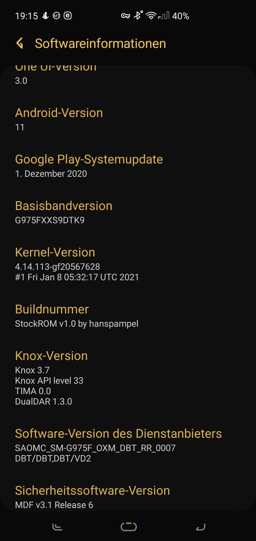

Hatte heute mal ein wenig Zeit, hab dann mal mit dem 11er rumgespielt. Wollte mir das mal angucken. Das kam dann bei raus.😁
Scheint mit dem neuesten TWRP, was gestern hochgeladen wurde, zu laufen. Da war das Test-Build doch glatt geglückt.
