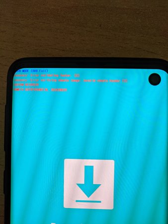

Ich habe deine v12 für das G973 installiert und soweit war noch alles ok und das Gerät hat ganz normal gestartet. Unter Systeminfo hat er mir auch die v12 angezeigt aber noch mit der Firmware DTH7. Ich habe dann die neuste Firmware installiert. Das Gerät ließ sich noch normal starten aber es hatte ab dann kein Netz mehr. Es kam immer die Meldung bitte die Sim einlegen. Ich habe dann über TWRP mein Backup zurückgespielt, das hat auch funktioniert aber beim nächsten Neustart hat das Gerät nicht mehr gebootet.
Ich vermute mal wegen dem neuen Booloader? Fakt ist TWRP ist weg und ich habe dann bei Samsung in über 4,5 Stunden die neue DTJA geladen und danach installiert. Die Installation lief ohne Fehler durch. Beim Neustart kommt dann das Android Männchen und eine kurze Meldung mit Erase. Der Balken läuft dann ganz schnell durch bis auf 100 Prozent und danach schaltet sich das Gerät aus und lässt sich auch nicht mehr Einschalten. Ich habe dann auch über Volume Up den Bootloader wieder geschlossen und die Software Neuinstalliert aber auch das hat nicht geholfen. Hast du einen Tipp für mich was ich noch machen kann?

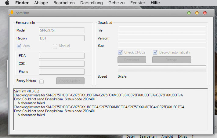

SamFirm Reborn hat auch nur den "autorization Error" und läd keine Firmware mehr runter. Wenn dann bleibt im Moment wohl nur Frija oder andere Wege :) wenn man Frija nicht vertraut.

Danke dir aber ich bin noch keinen Schritt weitergekommen. Das TWRP bekomme ich doch jetzt eh nicht mehr drauf ohne Root, oder? Ich bin jetzt ja quasi wieder ganz am Anfang. Ich habe alles versucht mit CSC und auch der CSC home aber nichts funktioniert. Das Handy geht wie schon erwähnt nach dem schnellen Erase aus und lässt sich dann aber doch noch über die 3 Tasten wieder einschalten. Dann erscheint kurz das Android Männchen mit einem roten Strich und dann steht es im recovery. Von da aus komme ich dann aber auch keinen Schritt mehr weiter. Egal was ich mache das Gerät schaltet sich danach aus und startet nicht wieder von selbst. Was zum Teufel kann das denn sein?

Scheint firmwarabhängig zu sein. SM-G975F gibt den autorization error. Eine Firmware SM-G965F will er downloaden... bleibt aber bei 0% stehen. Eine Firmware SM-G935F bekomme ich problemlos damit downgeloadet. Und wenn mctrance das selbe mit SamFirm Reborn hatte scheint es ja nicht so selten zu sein das Problem :)
Deswegen hab ich die letzte SM-G975F ja auch schon normal von SamMobile downgeloadet.
Ich habe SM-G975F und noch weitere 5 Geräte mitsamt DBT in SamFirm RB eingegeben. Lüppt ohne Probs. Download schwankt zwischen 15-50MB/s. Aber wir driften hier etwas ab. Hat ja jetzt nix mit meinem ROM zu tun. Zu SamFirm kann man sich auch hier auslassen falls gewünscht.
Das kommt wenn ich per Odin das neue Recovery installiere
Factory reset hatte ich die Nacht schon versucht
@bobwooton genau das hatte ich ja versucht mit der aktuellen Firmware. Wie oben geschrieben lässt sich das Handy danach aber nicht neustarten. Es geht aus und danach kommt man nochmal ins recovery aber weiter auch nicht. Factory reset hilft auch nicht weiter. Es geht immer nach der Installation an der Stelle mit dem Android Männchen bei erasing aus. Wobei hier wie schon erwähnt der Balken ganz schnell durch rennt und dann geht schaltet das Gerät ab

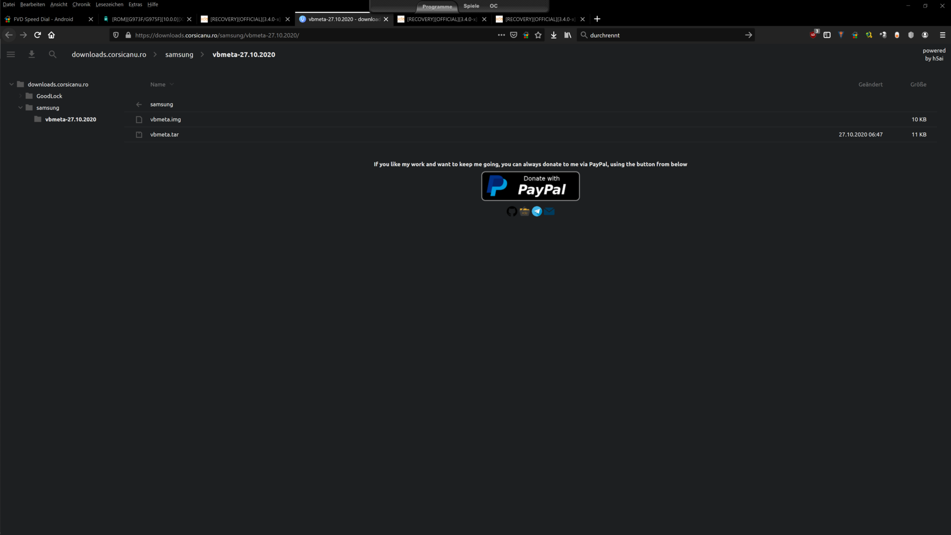

Ohne dass du ne FW oder zumindest vbmeta.img gepatched hast, gibt auch entsprechende Files im XDA beim offiziellen TWRP. Bootloader muss natürlich auch wieder auf sein.
Sorry hanspampel ich stehe da jetzt irgendwie total auf dem Schlauch. Bin ja auch schon seit eigkeiten zugange. Habe mir vorhin unter dem Link das passende TWRP geladen. Welche Files meinst du denn sonst noch? Bootloader ist wieder offen
avb disbaled vbmeta sollte das sein. Dort die vbmeta.tar nehmen. Dann kannste wieder unsigierte Images flashen. Darfst aber die Stock dann nicht mehr flashen, sonst wirds wieder überschrieben. Ausser du patchest die AP_xxx selber.
die hier?
Die über Odin in AP flashen? Und was heißt dann unsignierte Images flashen? Sorry für mein Unwissen
Bearbeitet von: hagex - Grund: Bild verkleinert. Gruß von hagex
Ja das und über AP. Wenn du Custom Images, sei es boot, recovery etc. flashen willst ohne das der Vaultkeeper (Bootloop etc.) zuschlägt, musste die modifizierte vbmeta.img flashen. Das patched ja Magisk in der AP_xxx auch mit.
