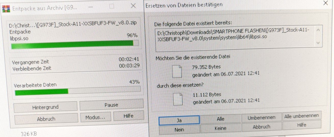

Ich hab die ZIP Datei nochmal heruntergeladen und unzippt, um zu schauen, dass alles OK ist. Dabei kam folgende Meldung:
libpsi.so schon vorhanden
Und wenn ja: soll man die alte überschreiben lassen?
EDIT: Quatsch, es spielt ja keine Rolle, ob man es überschreiben läßt oder nicht. Am Ende wird ja die ZIP so geflashed wie sie ist....
Es bleibt also die Frage: ist die ZIP OK?
Es ist auch normal. WinRar kommt da wohl nicht ganz klar da es 2 Dateien gibt.
